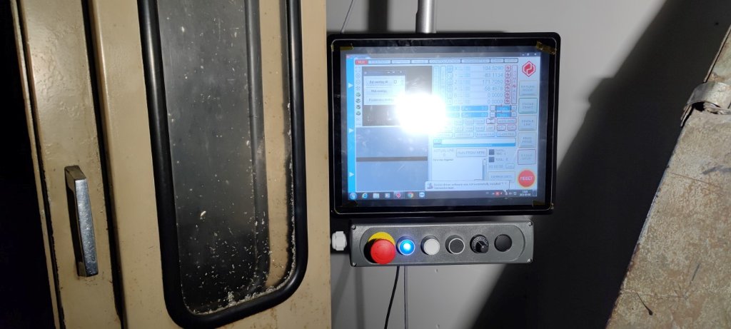

Brothern har varit lite av ett experiment fram till nu när jag skulle sälja den så det blev dags att snygga till och göra färdigt.
Ny touchskärm med dammtät baksida, väldigt smidigt att bara hänga upp på en vesahållare och en enkel plåt med hålbild för vesafästet så får man enkelt dit en kopplingslåda med lite knappar och potentiometer.
IMG_20210505_161042 (Medium).jpg (581.94 KiB) Viewed 17248 times
