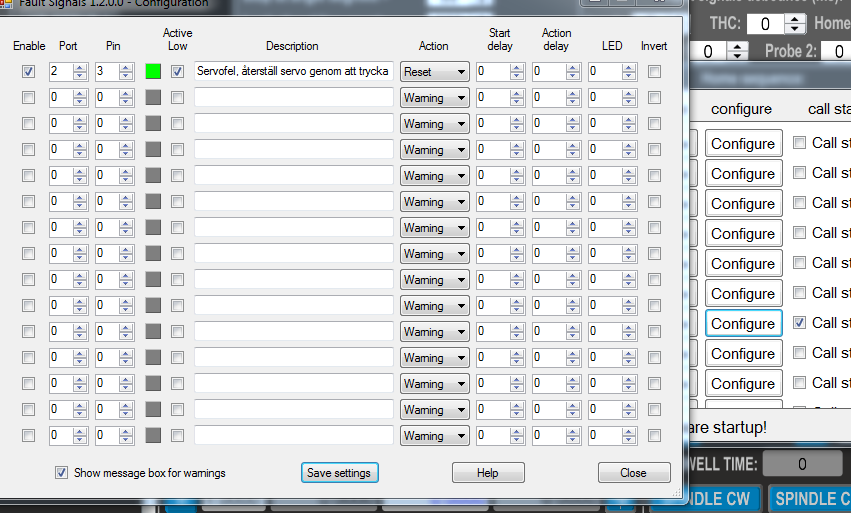

Ställ in rätt port och pin, i detta fallet som bilden nedan.
Kryssa i active low om ingången är aktiv hela tiden tills larmet aktiveras (oklart vilket i detta fallet då jag inte har någon box att testa med just nu, testa!)
Skriv in meddelandet som du vill ska visas.
Välj om rörelser ska stoppas, en varning ska visas eller om uccnc ska sättas i reset mode (som vid estopp).
Man kan även lägga in en fördröjning (start delay) från det att uccnc resetas tills den bryr sig om att ingången aktiverats.
Vid problem med störningar kan man även lägga in en tid som ingången måste vara aktiv innan något händer (Action delay)
Kryssa även i Show message box for warnings om du vill att en ruta ska poppa upp när en varning blir aktiverad.
Du kan även lägga till en "LED" genom Edit screen som du kan aktivera med meddelandet.
