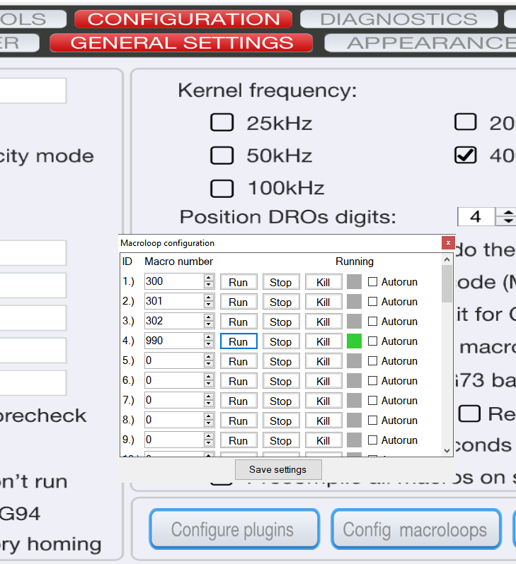

Makro för MPG pendant för att välja axlar och joggningsmode.
Koppla MPGn till port 5 på UC300ETH
Kopiera makrot 990.txt till c:\uccnc\profiles\dinprofil\
Starta makrot genom att klicka på Configuration / General settings och Config macroloops.
Skriv in 990 som bilden och klicka på Run, bocka i Autorun och klicka på Save settings för att den ska starta automatiskt nästa gång du startar UCCNC.

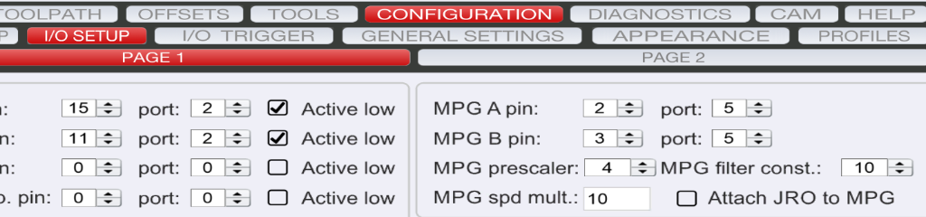

Du behöver även konfigurera själva MPGhjulet som bild nedan:
