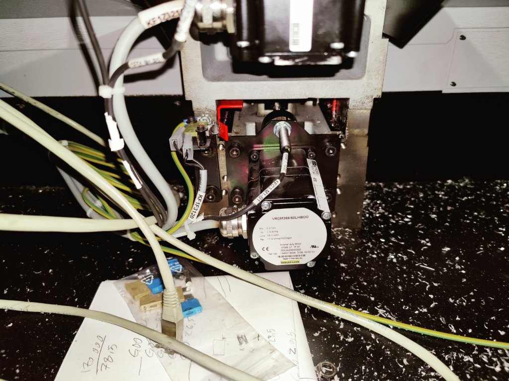

Vilken fysisk storlek har motorerna som sitter där nu? Är det ca 60*60 eller 86*86?
Hur långa är de?
lakegren
Posts: 4
Joined: Sun Sep 12, 2021 3:05 pm
Re: Emco 55 mill
Post by lakegren » Wed Sep 15, 2021 1:29 pm
Hej
ca: 56*56 längd 96 ser ut att vara flera moduler sammansatta. se bild.
mvh leif

Posts: 206
Re: Emco 55 mill
Post by admin » Thu Sep 16, 2021 6:51 am
Då borde det passa med dessa motorerna: https://www.jbcnc.se/motorer-och-drivar ... a-23-p-806
De är lite mindre fysiskt på längden men starkare än de befintliga.
Passande drivmodul: https://www.jbcnc.se/motorer-och-drivar ... v-3a-p-933
Nätagg: https://www.jbcnc.se/nataggregat-c-14/3 ... -9-7a-p-48
Passande motioncontroller kan vara UC300ETH med ett UCBB då du behöver en del in och ut för växlaren.
Den behöver 24v och 5v, vi har ett kombinerat aggregat för det.
Du behöver även UCCNC licensen.
