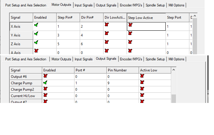

Försöker få igång min SimplexMotionHub som skall driva tre 100A servomotorer. Jag använder en UC100 USB till parallellports adapter. Allt styrs av Mach3.
Problemet jag har är att all ser OK ut, Power- och ready-lamporna lyser på hubben men jag kan inte få servomotorerna att röra på sig. Intressant nog fungerar det om jag trycker på STOP-knappen på hubben. Då kan jag jogga motorerna i Mach3. Självklart slocknar Ready lampan när stopp-knappen trycks in.
Så länge Mach3 ligger i Estop-läge så surrar det om motorerna och detta försvinner så fort jag återställer nödstoppet i Mach3 (Reset knappen). Detta surr låter exakt likadant som när jag håller in stop-knappen och kan jogga motorerna.
Jag kan inte se något i Mach3 som kan påverka detta beteende. Det enda som händer när nödstoppen återställs i Mach3 är att Charge Pump börjar pulsera. I och med att hubben indikerar med Ready-lampan i detta läge tycker verkar ju allt vara korrekt!
Min slutsats är att nått är fel i själva SimplexMotionHub:en??? Har dock lite svårt att tro att så skulle vara fallet, min erfarenhet är att sådant här vanligtvis är användarrellaterat men jag har svårt att ens förstå vars jag skall börja felsöka i detta fall...
Någon som har några ideér?

Hej!
Jag kan inte komma på något direkt, det är rätt så som du har gjort, men du kan prova bifogad profil och se om det hjälper.

Enda skillnaden med dina Mach3 inställningar jämfört med mina var att jag blandat ihop Port/Pin på EStop ingången. Effekten blev att Mach3 nu kände av att Stopp-knappen tryckts in och gick ner i felsäkert läge med effekten att det inte går att jogga.
Motorerna låter precis likadant när Hubben är i stopp-läge med dina såväl som med mina inställningar.
Motorerna låter bara så när hubben är i stoppläge. Detta får mig att tro att felet ligger i hubben, kablarna mellan hubben och motorer eller i motorerna själva. Hubben kan jag så vitt jag förstå inte påverka överhuvudtaget och motorerna är konfigurerade med Param_SM100A_Cnc_EnSt_2048_130417a som jag laddat ner fr Simplex hemsida.
Konstigt...
//JD

Jag kom på det!
Hade lyckats ladda ner fel parameterfiler. Med "ParameterFilesCncSmHub 140214" från deras hemsida så fungerar det!
//JD
