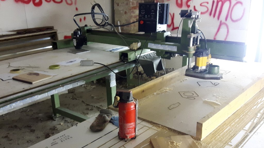

Tack för snabbt svar! Har försökt ladda upp bild men säger bara att den är för stor. Men maskinen är ca. 3x1,5 meter och tung så jag tror det skall vara ganska stora motorer. Fast dem som är där nu så går genom en "reducer" som det står, en slags växellåda kan man säga. Känns enkelt med simplex motion, kanske man skulle satsa på paketet med 3st motorer

Nu fick jag in några bilder. inte så bra kvalitet men kanske ni ser något...

Runt 8Nm stegmotorer/hybridservon ser ut att vara lagom till X och Y.
Går det att se hur långt axlarna rör sig per motorvarv?
Sen är ju frågan om hur det går att passa in de nya motorerna i växellådorna, stegmotorer kan jag beställa med rätt axeldiameter men flänsen kommer förmodligen inte att stämma.
Rent spontant känns simplexmotions SM100A motorer för små till en sådan här maskin, men visst det är ganska hög utväxling 34:1 så det kanske fungerar.

Kom att börja fundera att det måste väl finnas drivsteg redan från när den var styrd från den optiska scannern. Skulle det då inte gå att koppla ihop en ny styrning till det?
Såg ni har små displayer som det finns Mach3 i färdigt, kanske det skulle gå att styra de gamla drivstegen med?
Om man skulle koppla in cnc styrningen på det här kortet, (motorerna är kopplat till detta kort) till vänster där den breda vita stöpseln sitter, den har tidigare gått till scannern.

Det är med största säkerhet ett analogt styrt kort så du behöver antingen ett program som klarar det tex LinuxCNC eller kort som omvandlar pulser till analogt tex Step2linear från http://www.viperservo.com/
Du behöver förmodligen sätta dit en encoder på varje motor också.

Kanske närmaste plug and play lösningen skulle vara ert stegmotor kit med 8,2nm motorer samt tillhörande kort? Blir lite fixande med att få motorerna att passa men det går nog bara elektroniken löser sig.
