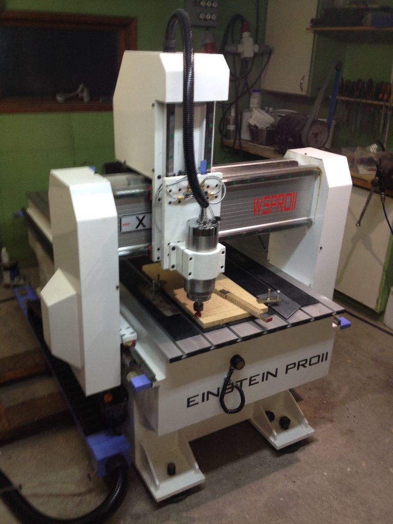

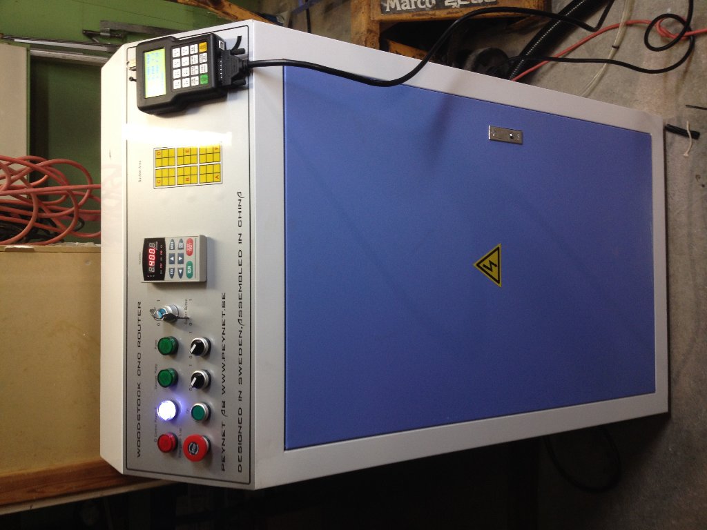

Jag har en cnc router fräs. Den är utrustad med DSP A11 handkontroll.
Jag vill konvertera den till Mach 3 eller Mach 4. Är det möjligt och vad behöver jag införskaffa i hårdvara och mjukvara.
Är det svårt att koppla in nya kretskort mm.
Är det någon som har erfarenheter kring DSP vs Mach3.
Konvertera DSP till Mach3

Hej!
Jag har byggt om minst tre stycken liknande maskiner från dsp till Mach3/UCCNC
Det brukar inte vara så krångligt, speciellt inte när du inte har någon verktygsväxlare på den.
Det brukar sitta PNP-givare på dessa och då passar detta kortet bäst https://www.jbcnc.se/sv/i-o-kort-motion ... kort-p-841
det är det enda kortet jag har som klarar PNP-givare direkt utan extra motstånd eller liknande, och du kan driva kontaktorer direkt med också om det behövs.
Så om så är fallet så behöver du följande:
1st JBCNC BOB
1st Motion controller tex UC400ETH https://www.jbcnc.se/sv/i-o-kort-motion ... ller-p-631
1st programvara, jag rekommenderar UCCNC, det är enklare, billigare och stabilare än Mach3 och Mach4: https://www.jbcnc.se/sv/programvara-c-2 ... ccnc-p-614
Du behöver 24v för att driva korten ovan men det har du säkert i maskinen redan.

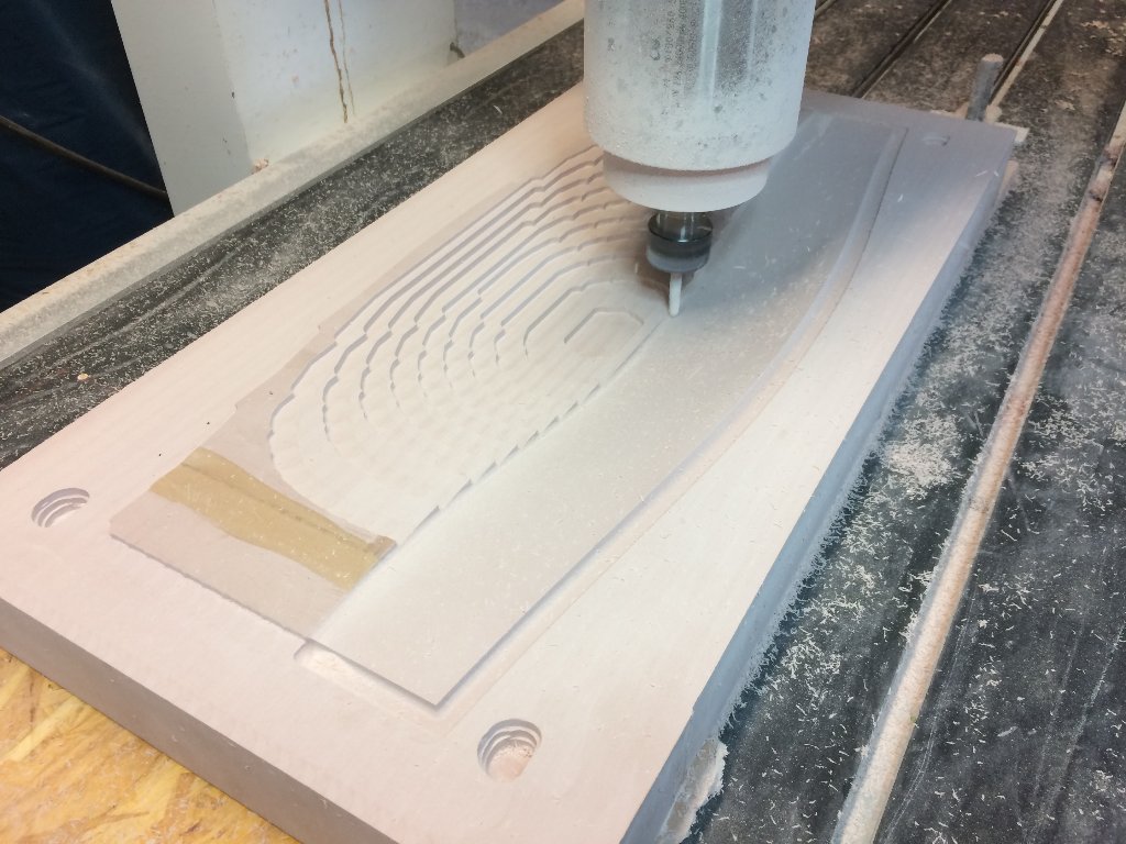

Skickar med en bild på en gjutform till en gjutjärnsskål.
Ha en bra dag.
