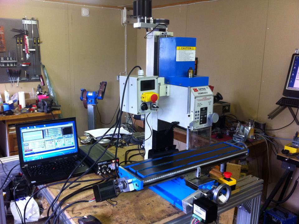

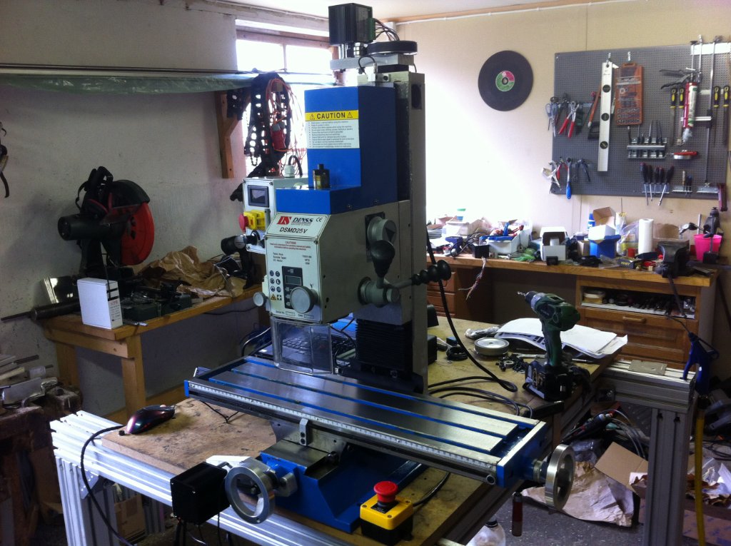

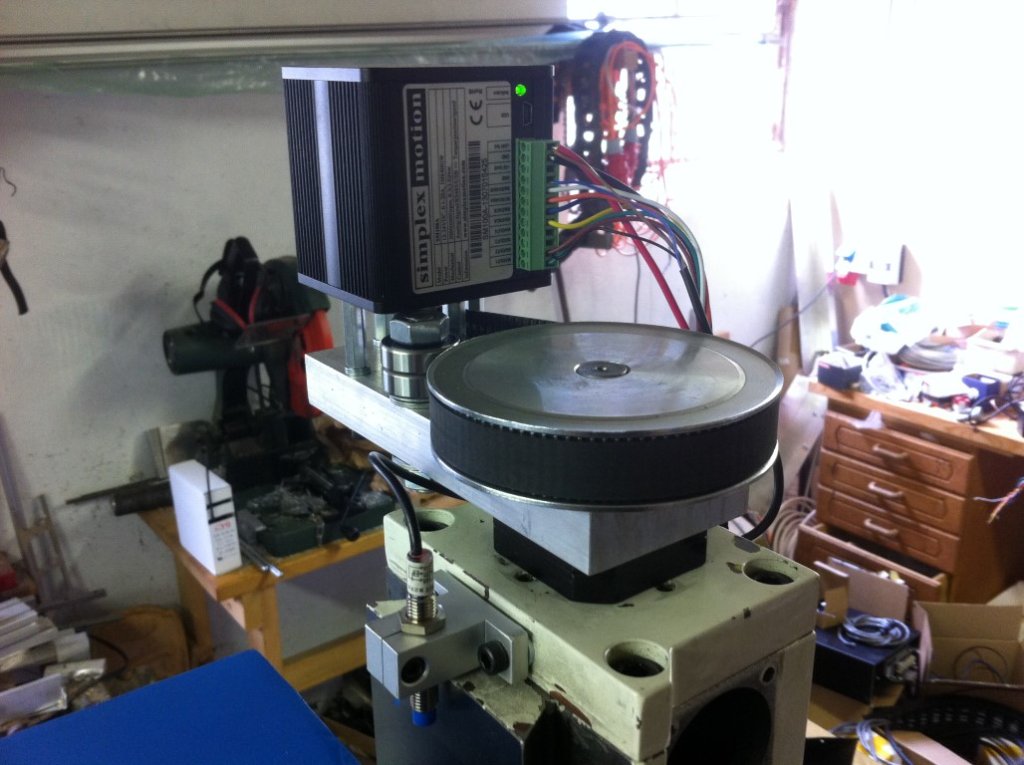

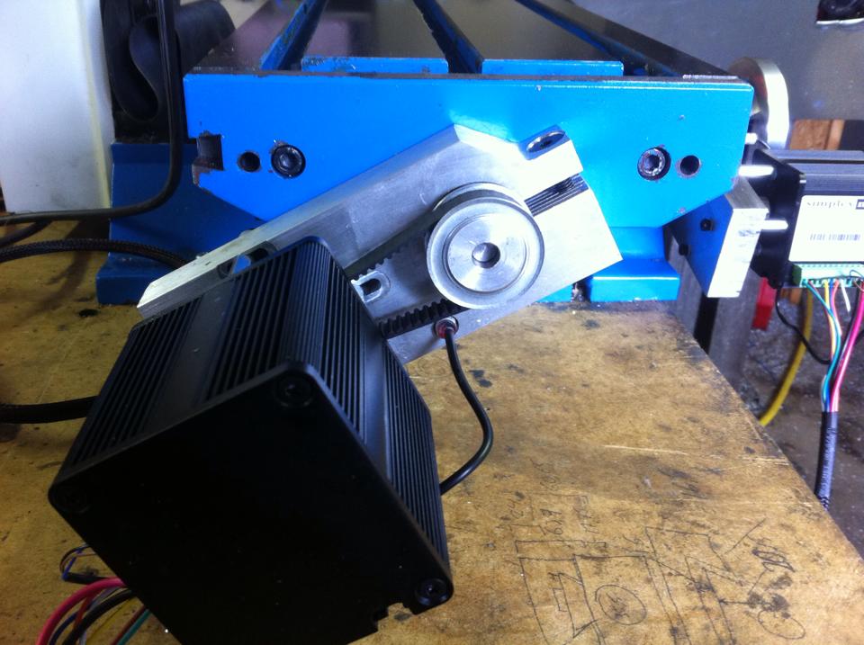

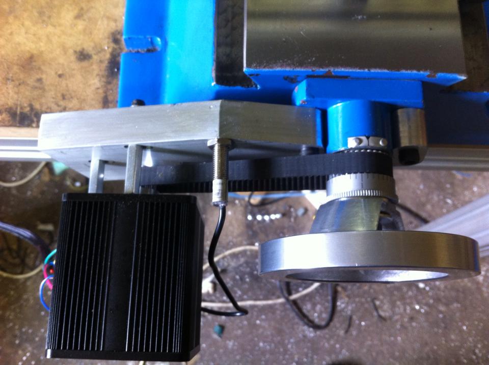

Lägger upp vad jag har från tidigare konverteringar av DSMD-25V fräsmaskiner, har använt simplexmotions motorer här.
Har tyvärr inget färdigt kit men detta kanske kan hjälpa någon vidare :)
Se zip-fil för cad-filer, Solidworksfiler kan öppnas även i Fusion 360.
Vi ordnar gärna kulskruvar till er efter ritning.

hej hur stora motorer använder ni
Posts: 206
Re: DSMD-25V CNC konvertering
Post by admin » Wed Mar 09, 2022 12:16 pm
Hej!
Missade att godkänna din första postning, sorry.
Det är 100w servon på denna och vill man använda stegmotorer så kan man använda 3Nm Nema 23.
