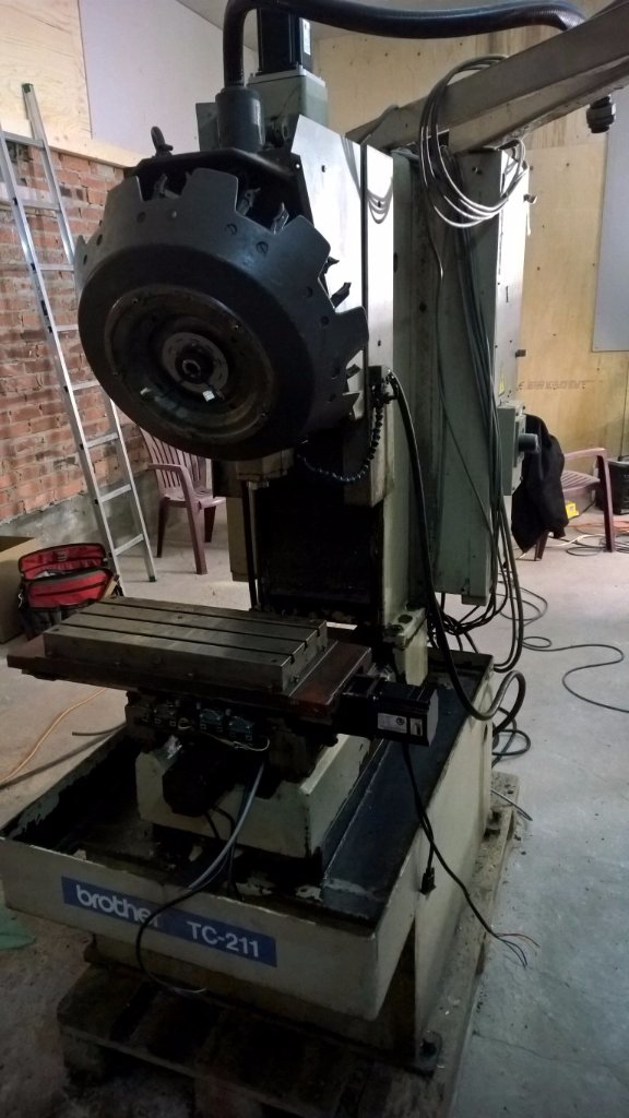

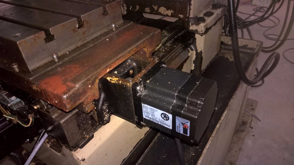

Konvertering av en Brother TC211 med hybridservon.
I stort sett allt har rivits ut och ersatts med: 4.5Nm closed loop steppers till X-Y och 12Nm till Z
Jag skulle kunna använt de gamla servona men dels så var de ganska klena, 100w på x och y och sedan så är det skönt med nya grejer och hybridservona verkar göra jobbet riktigt bra, 10000mm/min på X och Y och ett vändglapp på endast 0.001mm.
Maskinen har främst varit till för borrning och gängning så därav de klena servona som endast behövt flytta bordet utan något ytterligare motstånd.
Verktygsväxlaren styrs av en Arduino UNO och motorn på växlaren av en S800E 0.75kw
Spindelmotorn är en synkronmotor så där ska jag testa en Machtric S3800 med encoderfeedback och se om det fungerar, har monterat en AMT-encoder på spindelmotorn istället för resolvern som satt där innan.
