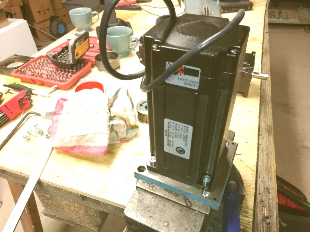

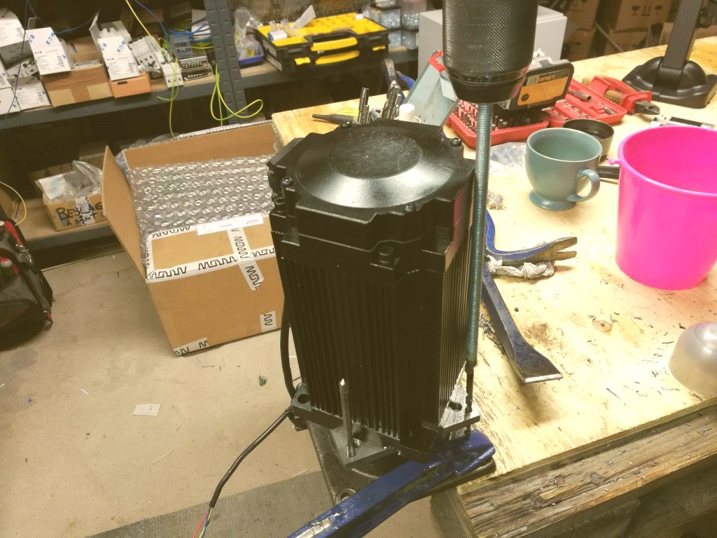

Post by admin » Wed Jun 20, 2018 3:50 pm
Har inte hänt så mycket på ett tag nu men nu fick jag några timmar över och fick dit Z-motorn.
Lite småpilligt, kilspåret var 5mm och väldigt tunt så jag fick både göra hela kilen smalare och fräsa av den och det blev en jäkla bra passform för när jag satte dit motorn för att prova samt rita var de nya hålen ska vara så satt den fast som bara den så det blev att svetsa till en borrförlängare och gänga med skiftnyckel. Blev bra till slut iaf.
