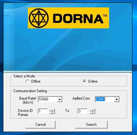

Kopplausb till datorn och ta reda på vilken COM-port den sitter i genom att titta i enhetshanteraren
Starta DorWin (installera helst 32bit version) och välj rätta com-port och tryck search

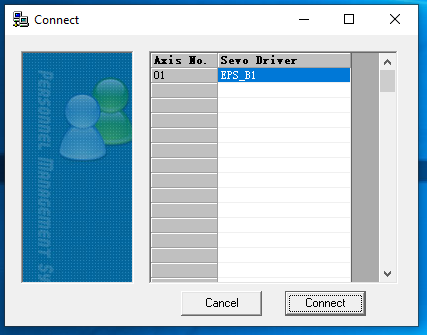

Drivaren hittas, klicka på connect:
Du kan nu ändra/spara/ladda parametrar, jogga, se status mm
