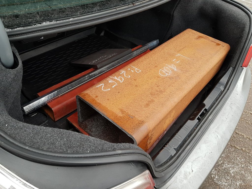

Då ekonomin inte tillät att köpa en större fräs färdig tvingas jag nu bygga en egen från scratch.
Tanken är att återanvända bordet från min BF30 samt lite linjärskenor och vagnar. Allt annat kommer byggas från scratch såsom underdel, torn osv.
Vi börjar här.

Spännande! vad är det för dimension på den grova profilen? vart hittar man sånt?

Det ser ut som en rejäl balk, vad är det för dimension på den?

300x200x12.5 900 lång
150x100x10 800 långa x 3
Den stora var lite tung att gå runt med själv.

Gott, låter rejält
