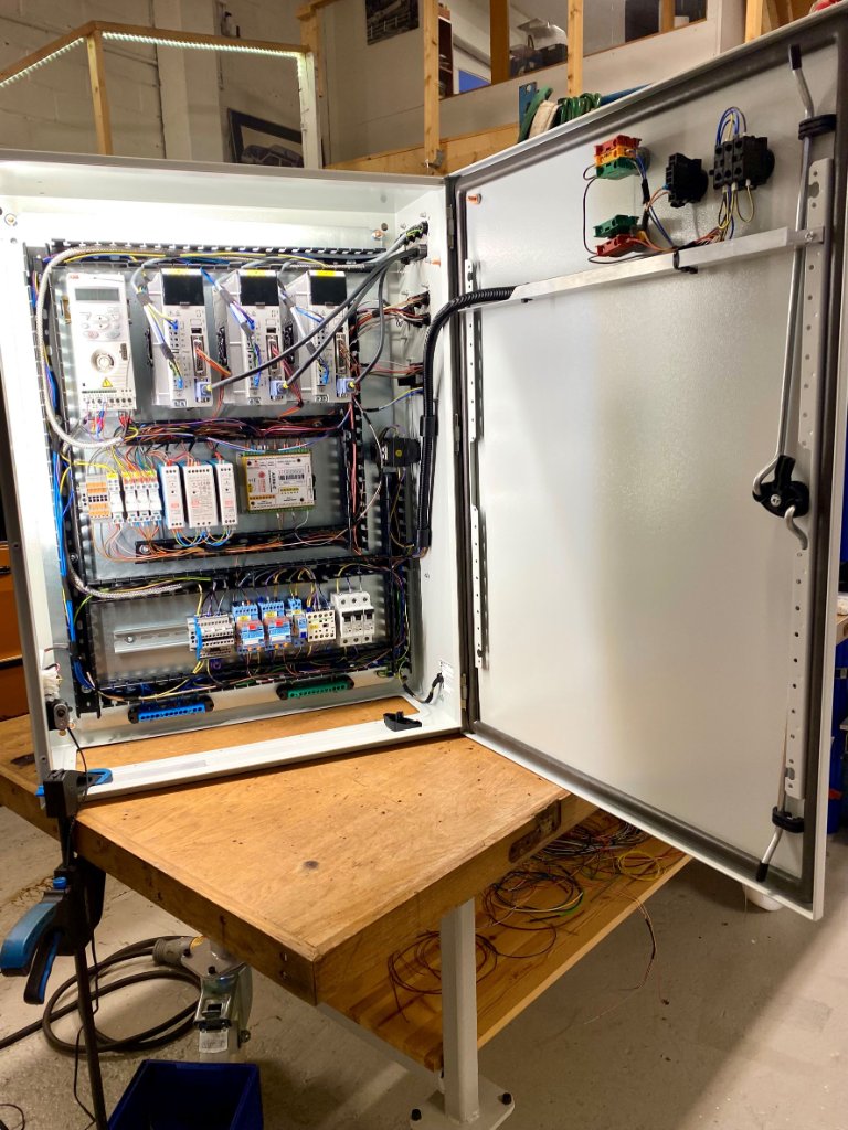

Post by LOLA-Christian » Wed Feb 02, 2022 3:53 pm
Sådär...., äntligen är alla (?) kablar kopplade inne i skåpet.
Testat med spänning, allt funkar som det är tänkt (1 (!) kabel kopplad på fel plint ;)) - skönt!
Nu skall jag torrköra hybridservo och spindelmotor........
Posts: 206
Re: Supermax YCM 1 1/2 - VS
Post by admin » Wed Feb 02, 2022 5:53 pm
Ser fint ut!
Trångt blir det som vanligt också :)
