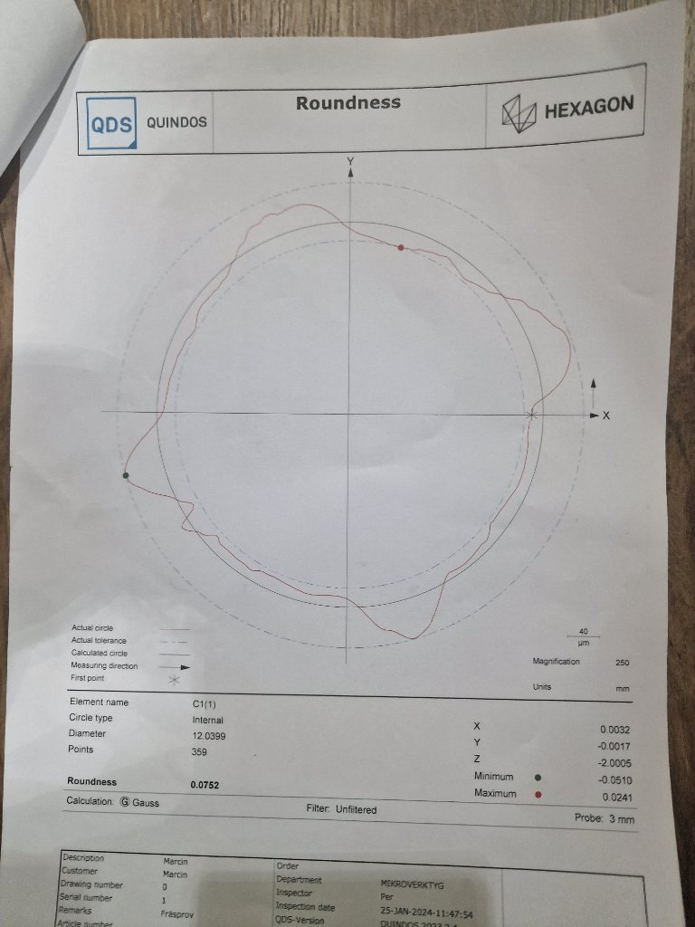

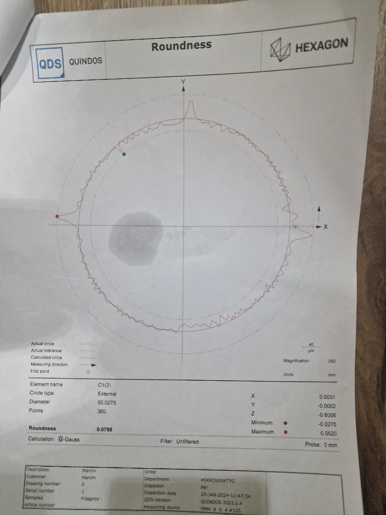

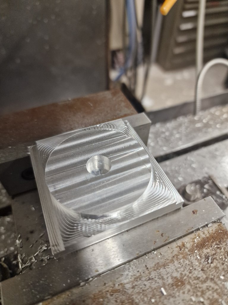

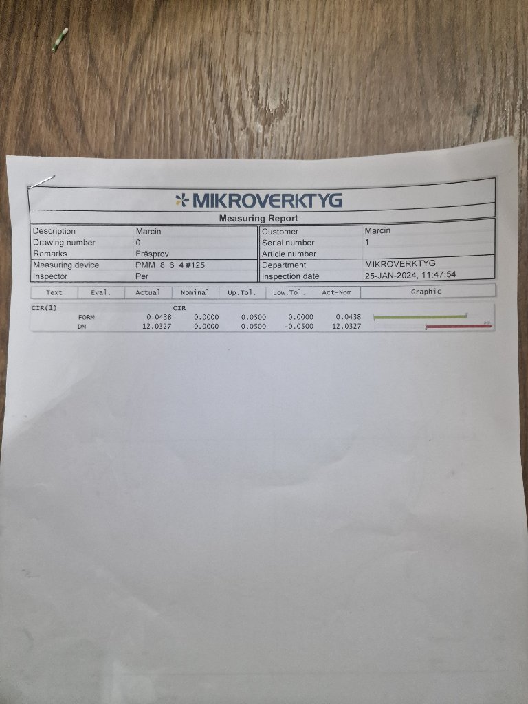

Post by Marcin » Sat Jan 20, 2024 7:51 am
Första test bit klart, ska matas i mätmaskin och stalla eventuellt vändglapp på kullskruvar. Jag är jätte nöjd, resultat ser bra ut, postpocesor till fusion 360 fungierar bra.

Post by Marcin » Sat Jan 27, 2024 8:23 pm
Invandig 12 mm hål
Utvändigt cirkel
Ingen glapp på kulskruvar men verkar att uccnc är inte tillräckligt snabbt. Tror jag att dwell time mellan koder är ganska stor. Fusion dela upp cirkel till 4 delar, jag skå pröva modifiera koden till enkel kod istället.
"Com. Buffer size (sec): " är stallt på 0.1 sekund jag tror att det inställning som är ansvarig for dwell time?
Om maskin väntar 0.1 och spindel roterar 4000 varv det betyder att spindel roterar 6.66 varv utan rörelse.

Post by admin » Mon Jan 29, 2024 7:15 am
Intressant, kör du med constant velocity?

Post by Marcin » Fri Feb 02, 2024 10:46 pm
yes

Post by admin » Mon Feb 05, 2024 7:41 am
Verkar gå bra eller?
