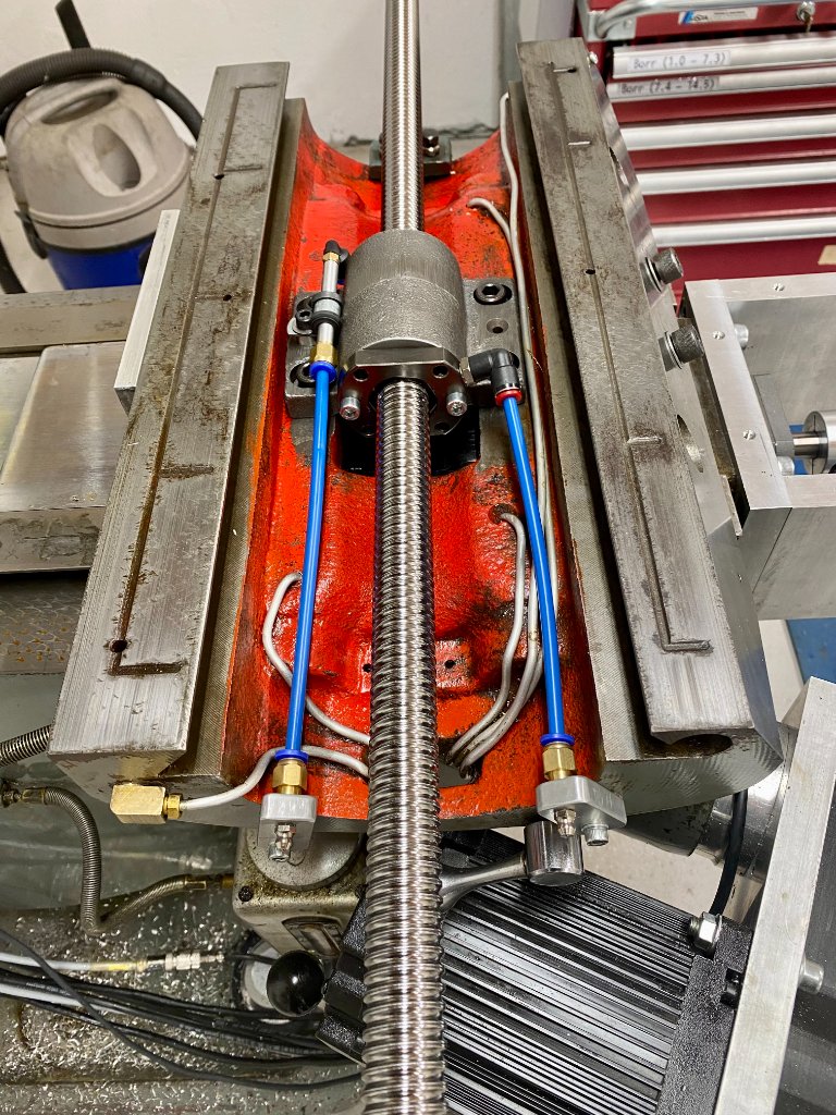

Nästan klar....., tog mig i kragen och bytte trapets- mot kulskruvar
Posts: 206
Re: Supermax YCM 1 1/2 - VS
Post by admin » Tue Oct 04, 2022 6:26 am
Det kommer du inte ångra :)
Ser ut att finnas gott om plats också!

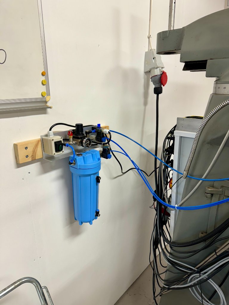

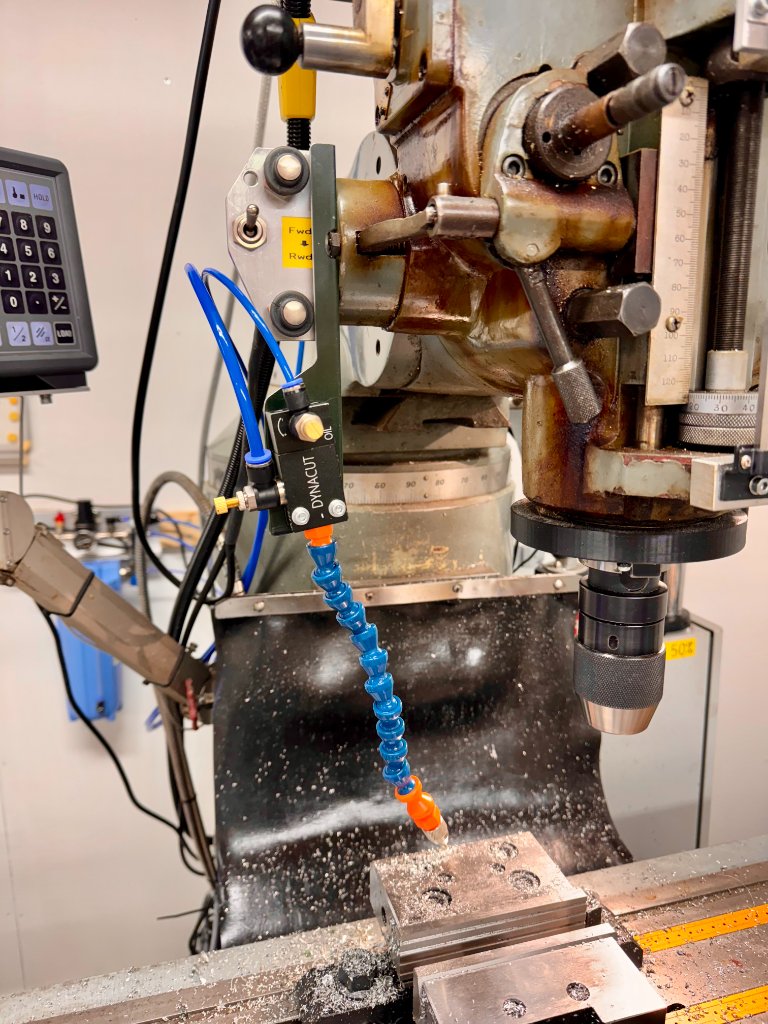

Post by LOLA-Christian » Thu Apr 11, 2024 4:56 pm
Ett tag sedan....
Men, nu blev det iaf monterat och inkopplat..... :)
En fråga, jag kör mest i aluminium och har då använt T-sprit som kyl/smörj - kan jag fortfarande göra det, fast då mha Dynacut?
Posts: 206
Post by admin » Fri Apr 12, 2024 6:06 am
Hej!
Det ska gå bra, inte så trevligt att andas in dock.
Bättre med skäremulsion (blir dock lite olja kvar till skillnad från t-spriten)
