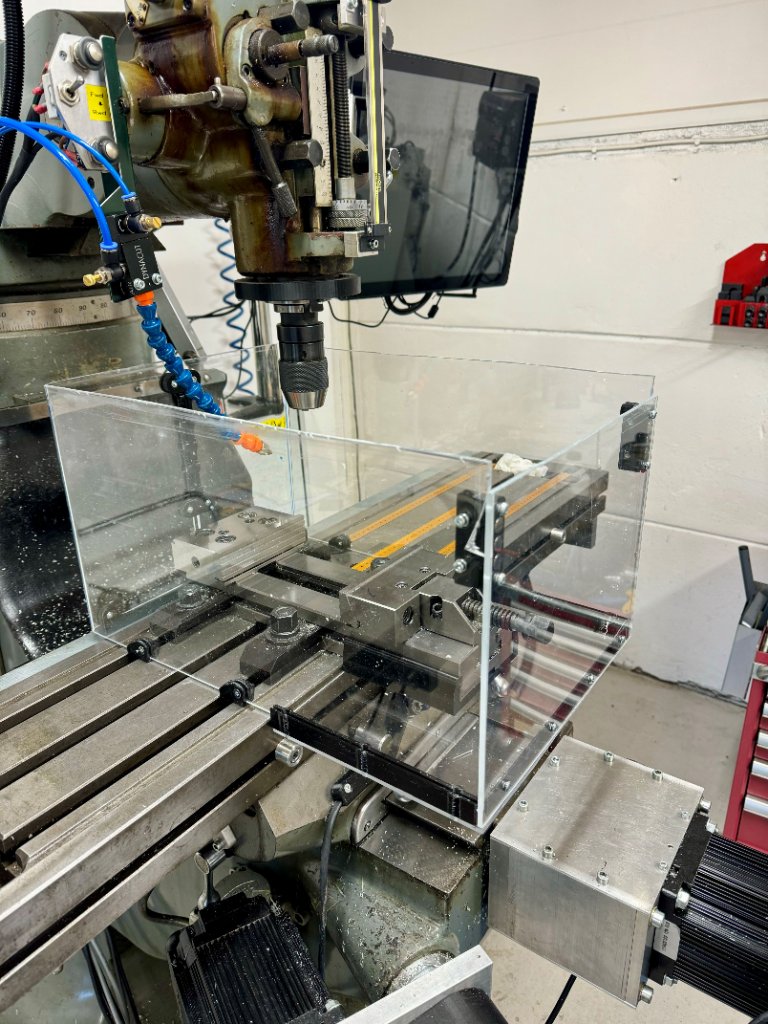

Post by LOLA-Christian » Tue May 07, 2024 4:03 pm
Stänskydd, nu när dimsmörjning är inkopplad.
JULA 4mm akrylplast + 3D-printade klossar (med "Amazon-magneter"):

Post by admin » Wed May 08, 2024 6:21 am
Nice!
