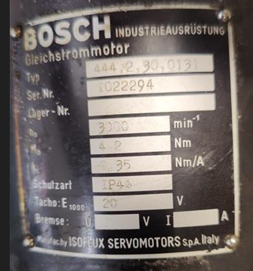

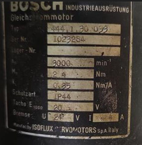

by Andreas
X- och Y-axel.
Z-axel.

by admin
Det är inte helt lätt att jämföra rakt av med stegmotorer men de motsvarar ca 16-20Nm resp 12Nm stegmotorer eller hybridservon.
AC-servon motsvaras av: https://www.jbcnc.se/motorer-och-drivar ... lage-p-975
och: https://www.jbcnc.se/motorer-och-drivar ... lage-p-977
