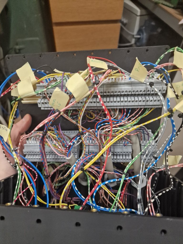

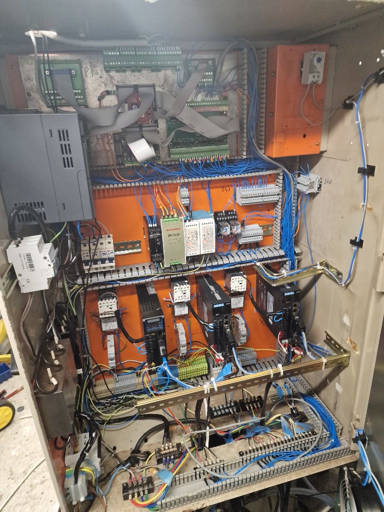

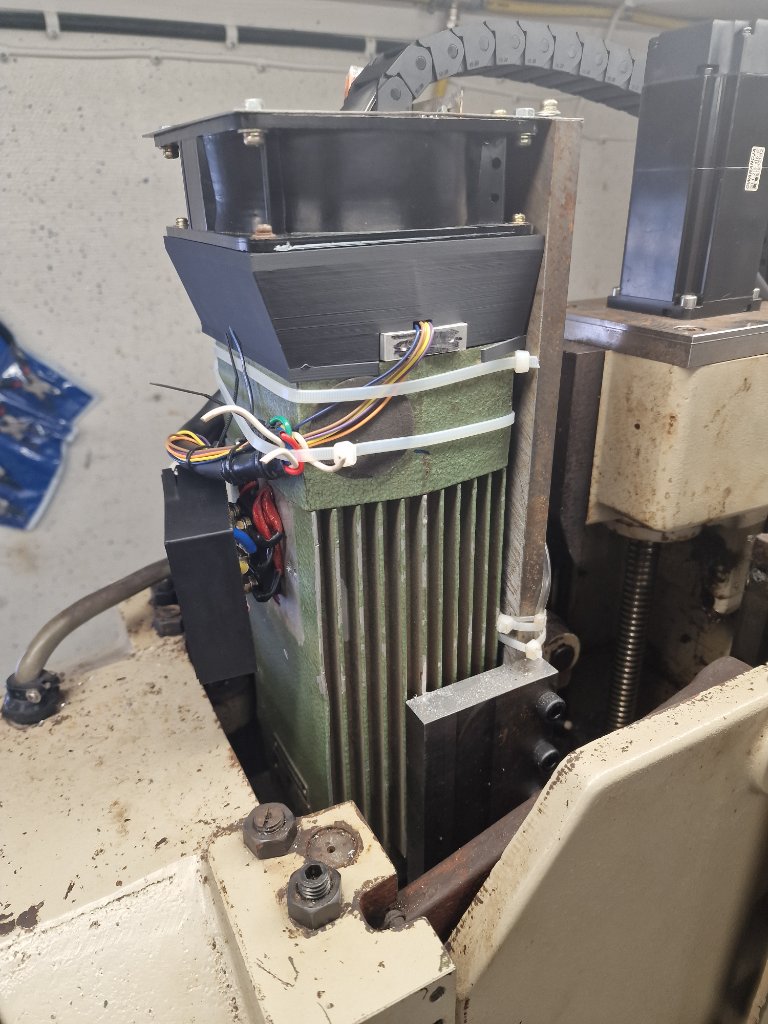

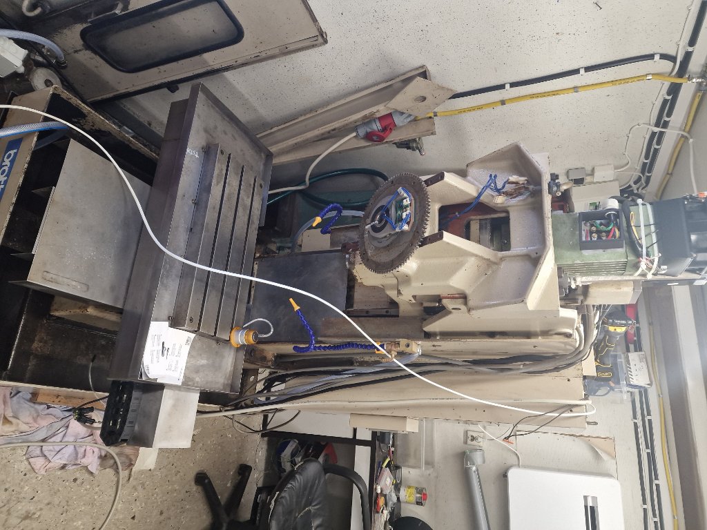

Brother med helt ny el skåp
400w servo på alla axlar med broms i Z axel
Spindlemotor bytt till 3 kw 8650 varv
Uccnc som kommer styra maskin.
Ej klart och ej testad men alla axlar och spindel fungerar 0.002 steg i x och y axel stämmer mot tusendel indikator klocka, verkar att maskin är ganska brå mekanisk kullskruvar osv. Glapp på kullskruvar är ganska liten.
Cnc panel är på väg sedan jag skå testa och fräsa i aluminium.
Mvh
Marcin.

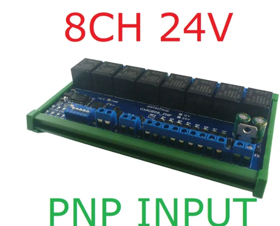

Ja en arduino med modbus skulle fungera, finns även i/O moduler för modbus som man kan köpa, jag har tagit hem några men inte riktigt hittat några jag vill sälja, dock kanske de kan passa dig.
Den senaste jag tog hem klarade bara 5v på ingångarna tex, 8 in och 8 ut.
Re: Brother TC218
Posted: Mon Jan 08, 2024 3:08 pm
by Marcin
Väd är det för moduler? Här du mer info? Jag här beställa redan arduino men helst jag ska använda non lösning som är enkel att kopla och fokusera på andra grejer som kvar exempel verktygsväxlaren.
Jag tror att måse man hå non bibliotek till arduino? Hur fungerar den moduler? Är det plug and play eller som vanligt att måste vår komplicerat?
Nästa sak att lära sig blir C# då :)
Jag kan ingenting inom C#
Re: Brother TC218
Posted: Tue Jan 09, 2024 7:33 am
by admin
Så här ser de ut.
Dock är det inte direkt plug & play att använda modbus, förutom att sätta upp själva modbuskommunikationen så måste du varje gång du ska läsa en ingång eller skriva till en utgång använda en kodsnutt som nedan för att vänta på att ett modbusregister ska bli 1 tex:

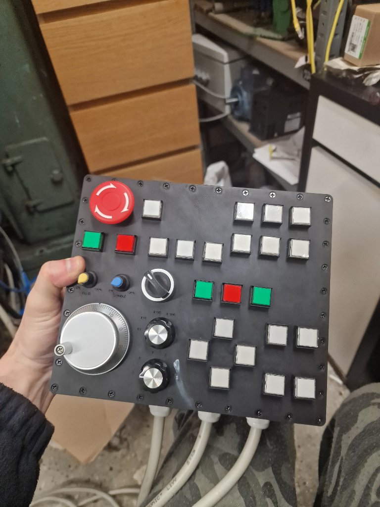

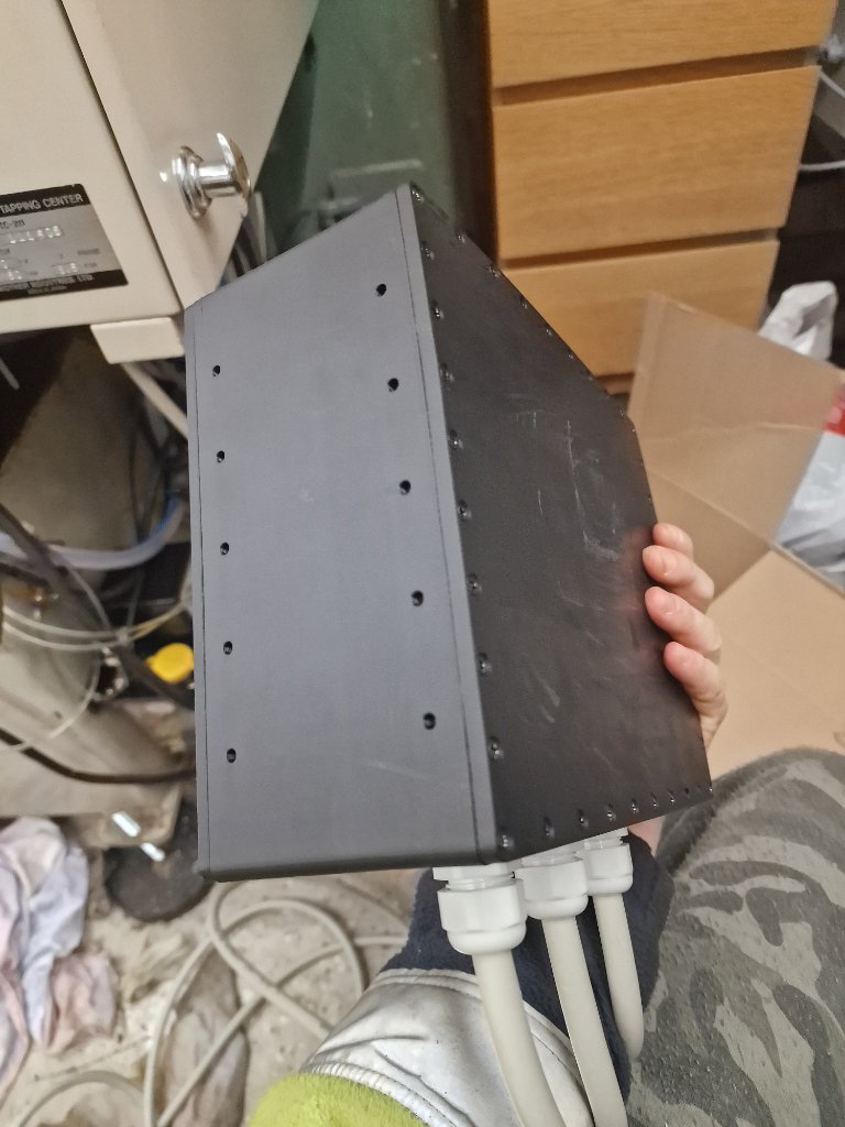

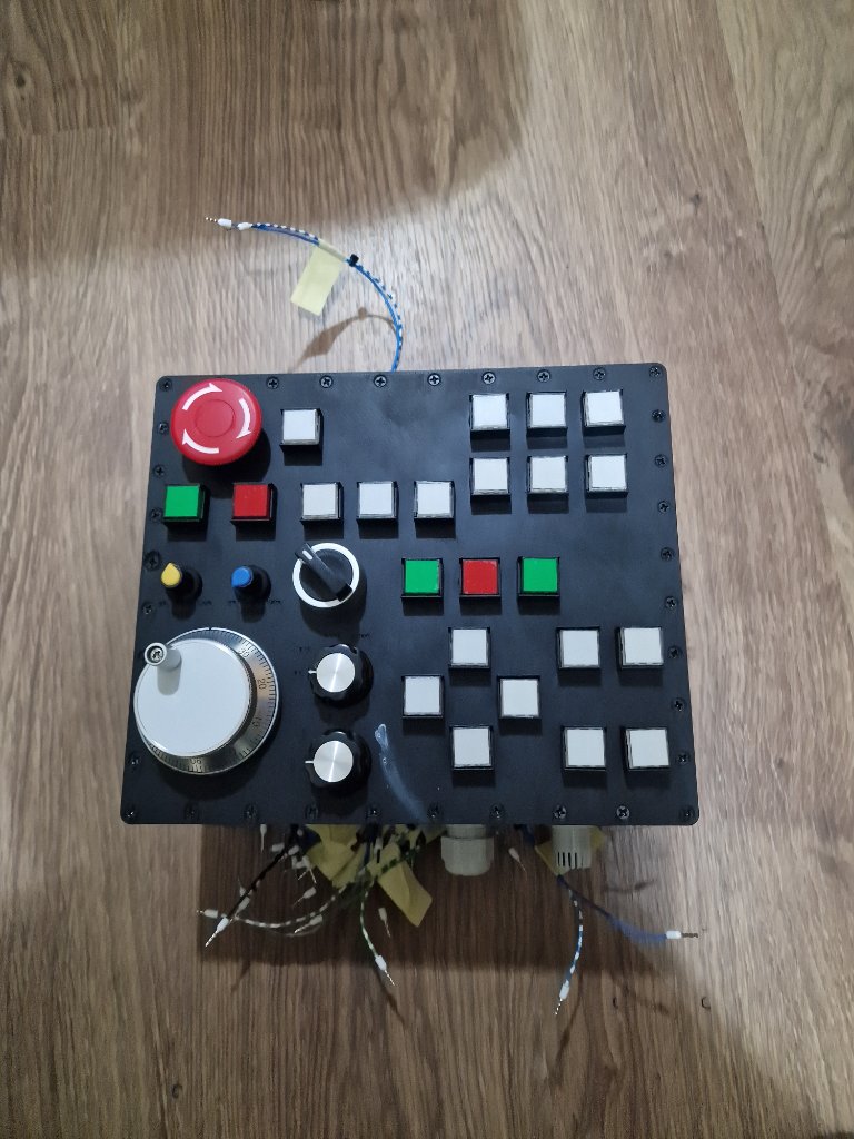

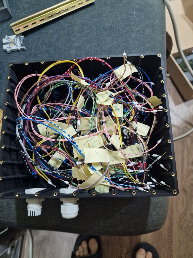

Panel klart
i/O modul som skå kopplas till rs485 om jag föstor rätt, och sedan resten skå vä ganska enkel tror jag.
Re: Brother TC218
Posted: Mon Jan 15, 2024 9:11 am
by admin
Ja verkar gå åt en hel del ingångar dock, hur många behövs det?
