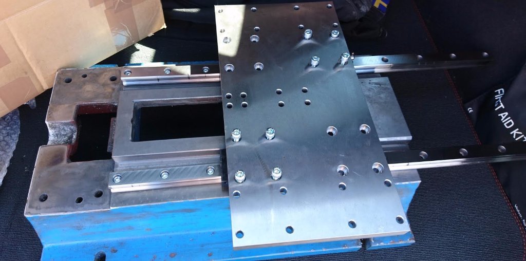

Har borrat, gängat och fräst frigång för vagnarna nu. Tanken är att klocka upp vagnarna mot varann nu och dra fast det.
Sedan är det dags för själva bordet att fräsas, gängas och få skenor.
