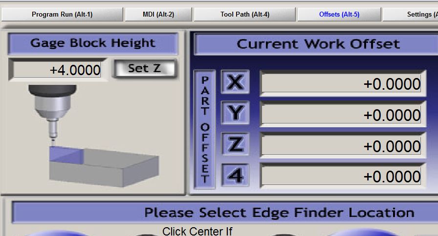

Efter mätning sätts Z till "Gage block height" som ska motsvara höjden på pucken, du kan ändra denna inställning under tabben "Offsets"
