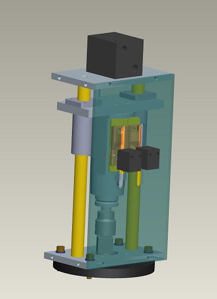

I väntan på delar så har jag ägnat tiden åt att designa en "power drawbar".
Än så länge endast i CAD-format.

Posts: 206
Re: Supermax YCM 1 1/2 - VS
Post by admin » Tue Feb 18, 2020 6:31 am
Ser spännande ut, är det en mutterknackare?
LOLA-Christian
Posts: 24
Post by LOLA-Christian » Tue Feb 18, 2020 8:07 am
Korrekt, en "3/8 butterfly air impact wrench"
Posts: 206
Post by admin » Tue Feb 18, 2020 8:09 am
Kan den snurra med spindeln sedan eller måste du höja upp den över efteråt?
LOLA-Christian
Posts: 24
Post by LOLA-Christian » Tue Feb 18, 2020 11:17 am
Tanken är att den skjuts ned mot sexkanten som är i toppen på dragstången, och sedan lossas (eller dras fast).
Så i "ej aktiverat läge" skall den befinna sig frikopplad från spindeln.
En tryckluftscylinder i ovankant, för den nedåtgående rörelsen (fjädrar på axlarna håller den normalt i sitt övre läge).
Två tryckluftscylindrar för "on" resp "off", trycker "butterfly"-reglaget när den har nått sitt nedre läge.
Men tror jag börjar med en manuell variant först ;)

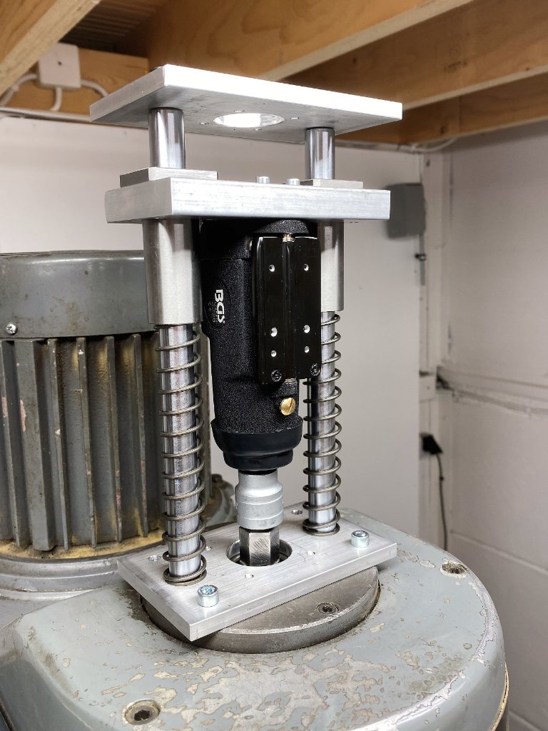

Post by LOLA-Christian » Sun Mar 01, 2020 6:14 pm
Mekanisk klar:

Posts: 206
Post by admin » Mon Mar 02, 2020 6:55 am
Ser fint ut, fungerar det bra?
Funderar på att sätta något liknande på min zh40 borr/fräs, hade tänkt från början att sätta dit en hybridkolv som trycker ned en kona men frågan är hur pinolen gillar den behandlingen.
