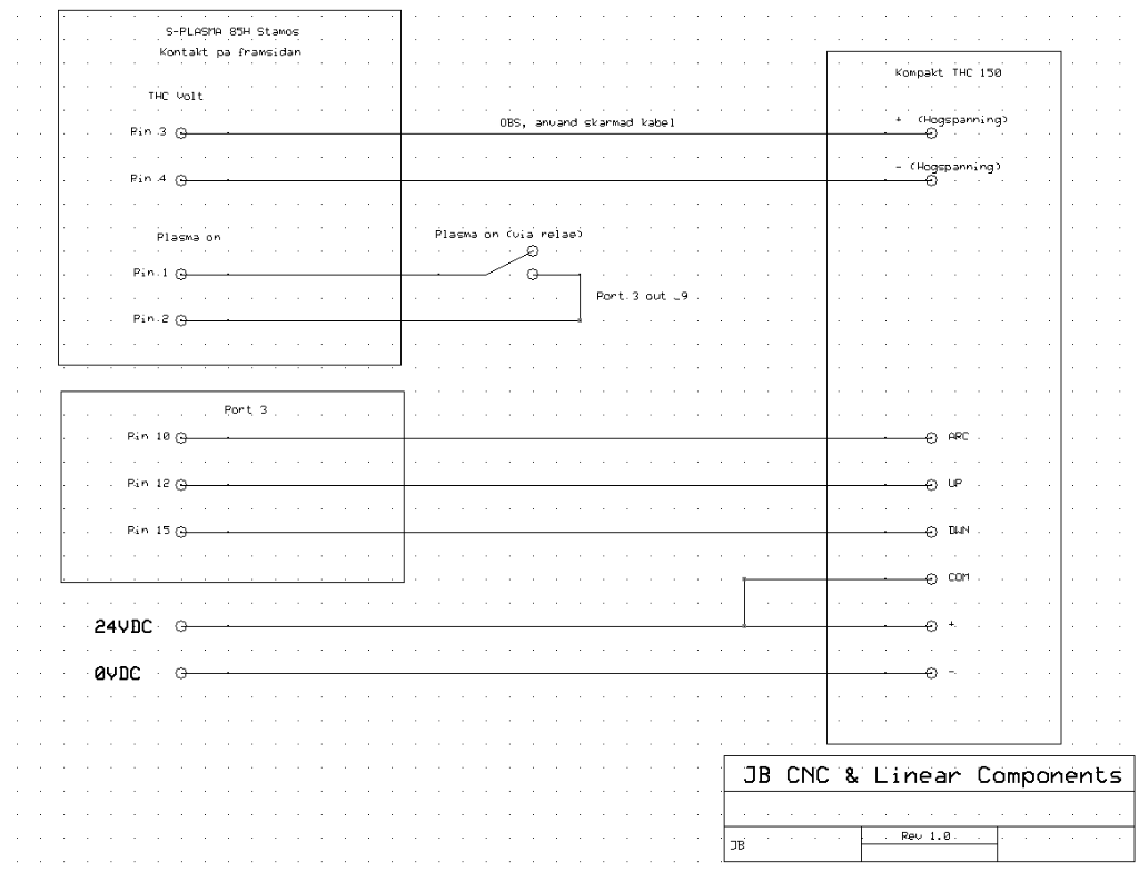

Inkoppling av Stamos 85A CNC plasma
Allt som rör plasma
Posts: 207
Post by admin »
Exempel på elschema.
Om du har problem med störningar från THC-kabeln har vi passande ferritringar som hjälper.
