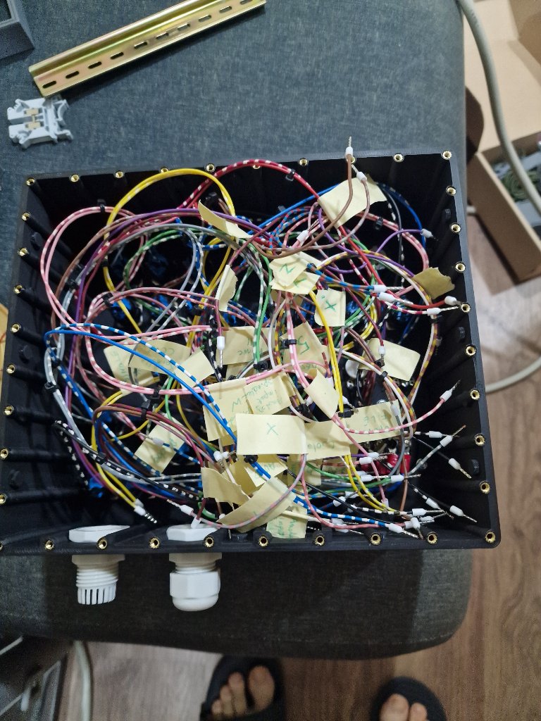

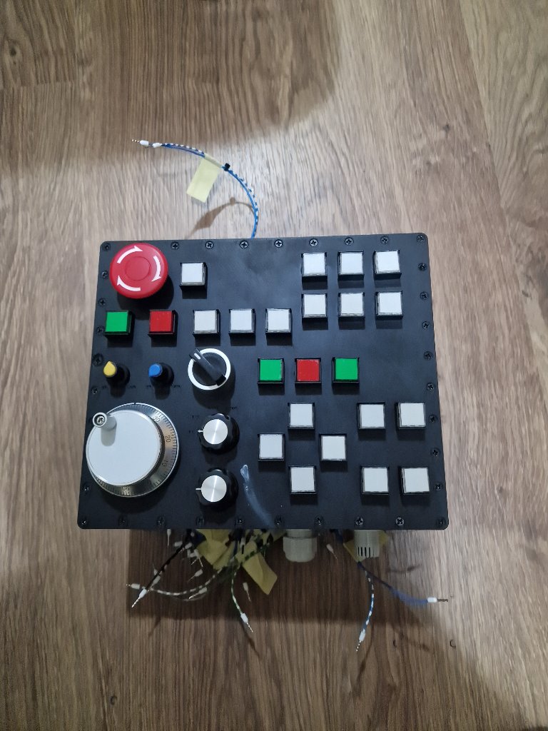

Nu cnc panel som är på vag

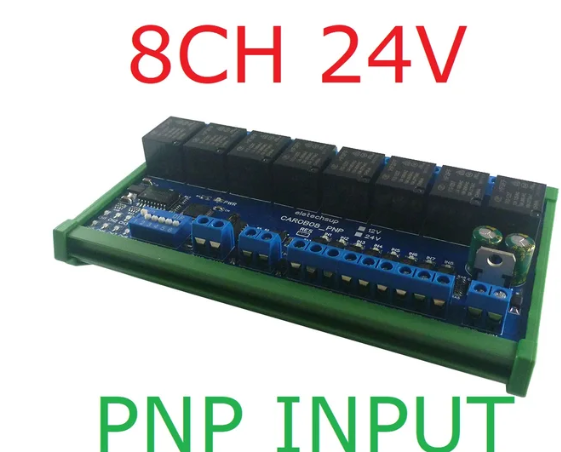

Så här ser de ut.
Dock är det inte direkt plug & play att använda modbus, förutom att sätta upp själva modbuskommunikationen så måste du varje gång du ska läsa en ingång eller skriva till en utgång använda en kodsnutt som nedan för att vänta på att ett modbusregister ska bli 1 tex:
Om du kan lite programmering till arduino så är det inte så stor skillnad, det är mest lite extra ; och () i C#
Jag har inte försökt komunicera med en arduino men du behöver definitivt ett bibliotek och så får du programmera vad som ska hända i arduinon också så klart.

Panel klart
i/O modul som skå kopplas till rs485 om jag föstor rätt, och sedan resten skå vä ganska enkel tror jag.
