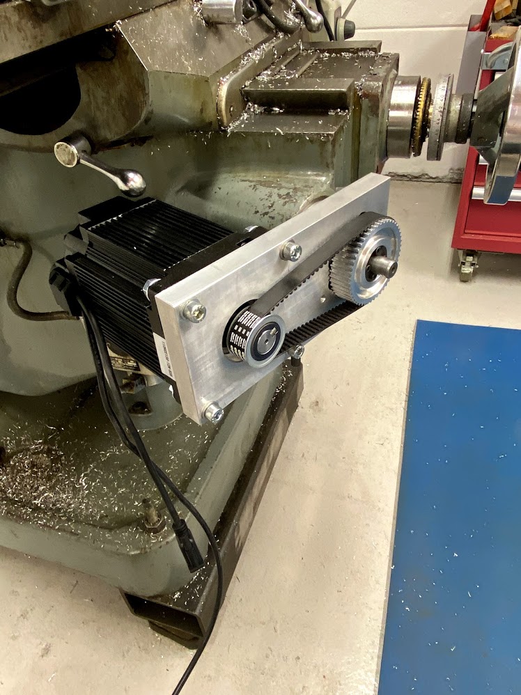

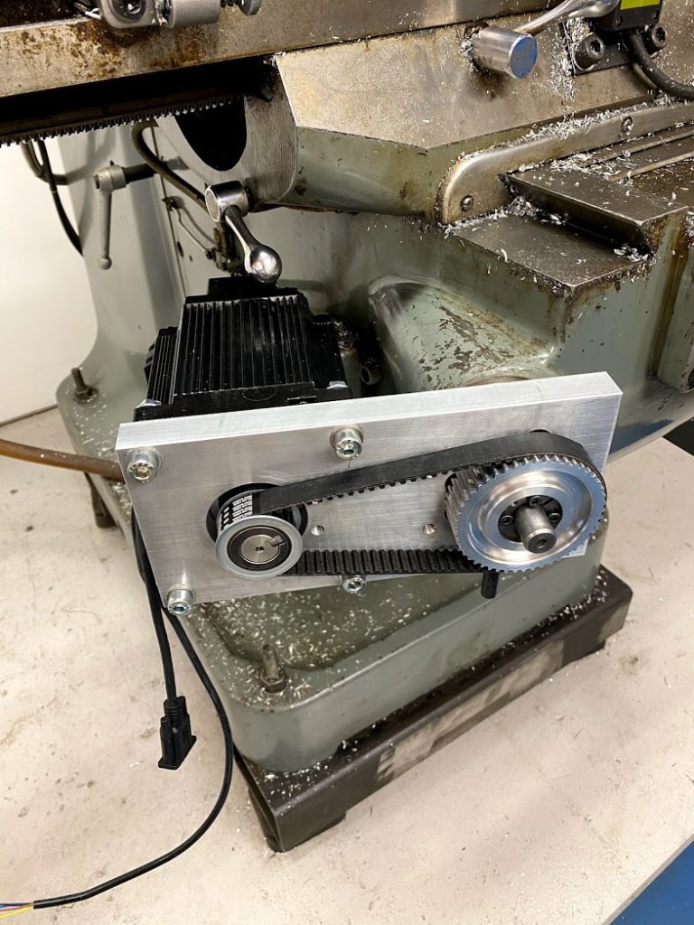

Posted: Thu Jul 23, 2020 10:41 am
by LOLA-Christian
Då var mekaniken för drivning av Z-axel klar (vad är korrekt remspänning för kuggremmen?)
Re: Supermax YCM 1 1/2 - VS
Posted: Mon Jul 27, 2020 6:25 am
by admin
Ser fint ut.
Vet inte vad korrekt remspänning är, går säkert räkna ut och mäta med rätt instrument men jag brukar gå på känsla.

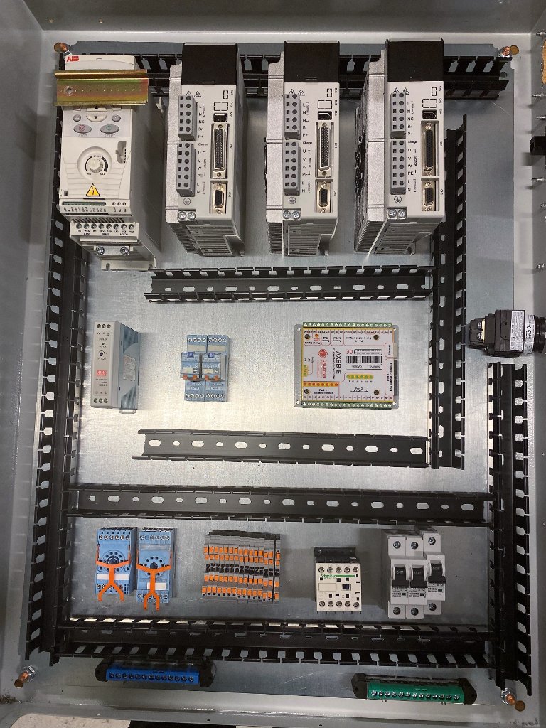

Påbörjat byggnation av styrskåp
Posted: Thu Dec 30, 2021 9:31 am
by admin
NIce!
Antar att du försöker separera matning, kablar ut till spindel och motorer samt styrsignaler till höger och vänster så att det inte blandas för mycket och skapar störningar?
