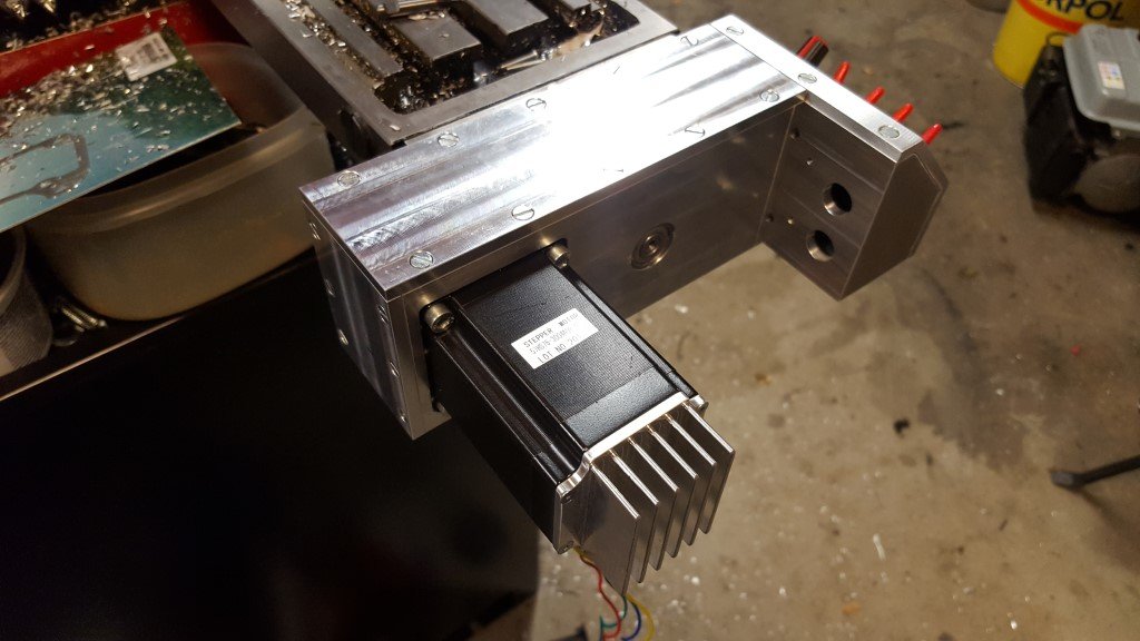

Skruvarna är försänkta till kylflänsen, tänkte lacka grejerna först.. men skiter i det. Snyggt som det är. :o
I morgon ska jag rita upp elskåpet och skicka till laserskär. Tänkte köra 2mm aluminiumplåt.

Snyggt, gör du boxarna av solid alu? :)

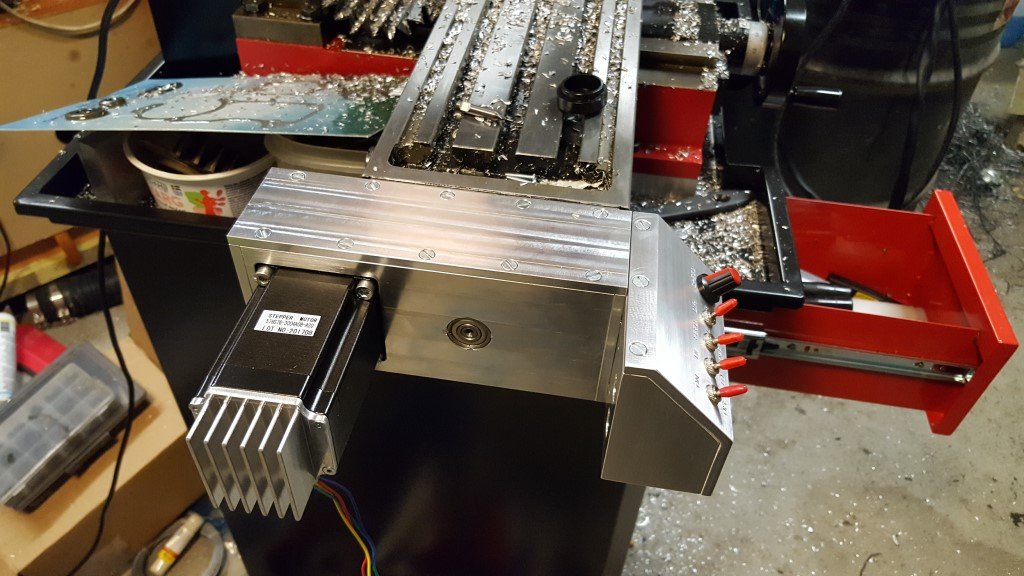

Javisst. Inklusive cam-beredning och ställtid i maskinen tog det bara en tredjedel av de 18 timmarna det skulle ta att skriva ut boxen i plast 😁😁
Blev lite fladder i locket på insidan av ytan som lutar 45 grader, men det kan man leva med. 😉

Har till och med försökt göra en del detaljer i mina Sieg-maskiner. Men det mesta är gjort i Variaxen på jobbet. Blir lite skillnad i tidsåtgång mellan Siegs minimaskiner och Variaxen där jag kan dundra på med 18.000 rpm och köra 5-axligt 😂😂

Nu är det provkört iaf. Naturligtvis jobbar varenda vippströmbrytare bak och fram så jag måste flytta tåtarna. 😂
Men annars är jag mycket nöjd med lösningen 😁😁
