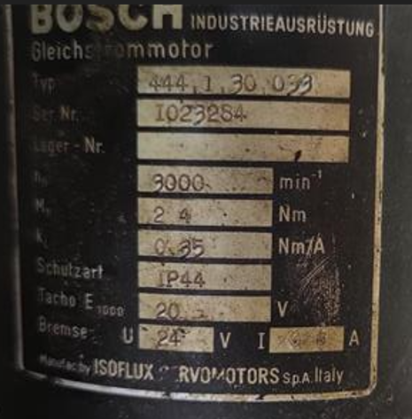

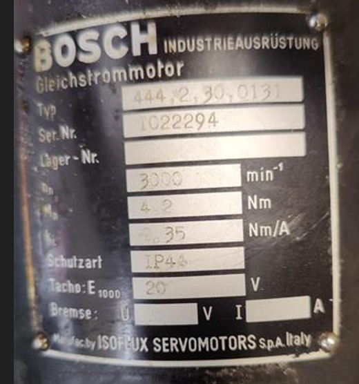

by Andreas
X- och Y-axel.
- Motor.png (383.8 KiB) Viewed 20508 times
Z-axel.
- MotorZ.png (299.21 KiB) Viewed 20508 times

by admin
Det är inte helt lätt att jämföra rakt av med stegmotorer men de motsvarar ca 16-20Nm resp 12Nm stegmotorer eller hybridservon.
