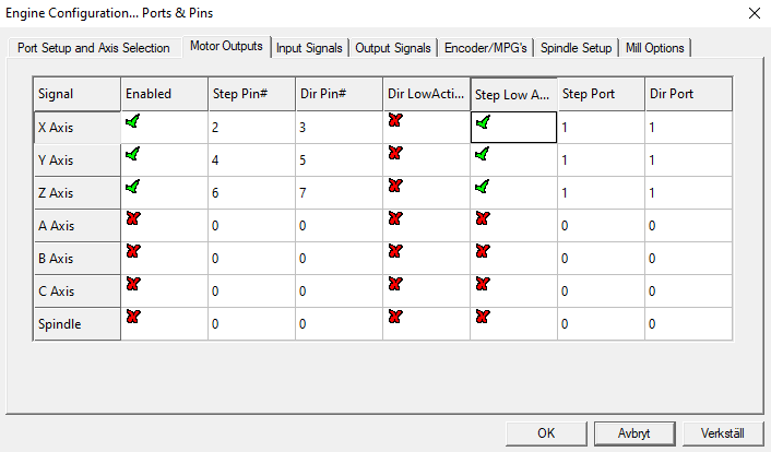

Jag har nu kopplat ihop ett test och installerat det som behövs. På Diagnostics på mach3 lyser alla input lampor som de ska. Kordinaterna ändras som det ska då jag joggar och med THC men motorerna rör inte på sig.
Screenshot 2025-07-25 at 23-34-47 Stepper Motor 3NM 4.2A NEMA23 - Micro Robotics.png
Screenshot 2025-07-25 at 23-34-47 Stepper Motor 3NM 4.2A NEMA23 - Micro Robotics.png (406.17 KiB) Viewed 10321 times
Re: styrkort till cncplasma med compact THC 150
Posted: Sun Jul 27, 2025 5:31 pm
by Daki
Jag fick det att fungera efter jag lag på "Step Low Active" i Motor Outputs
