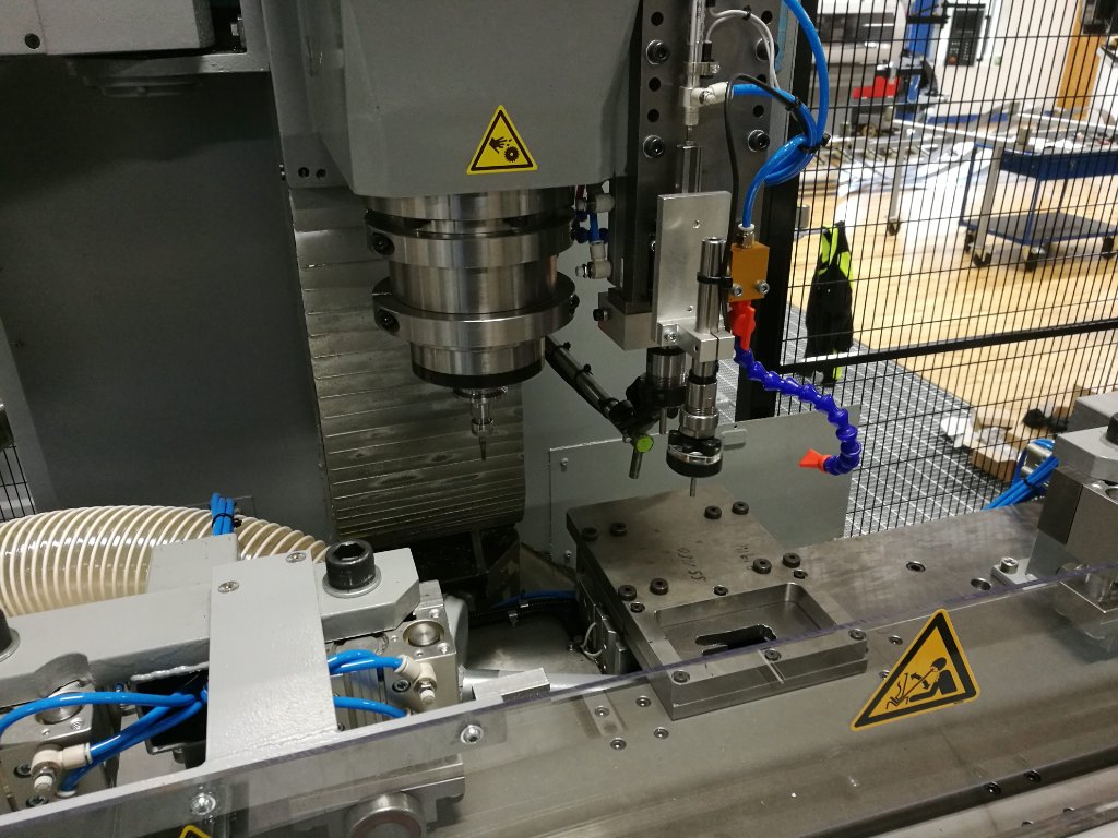

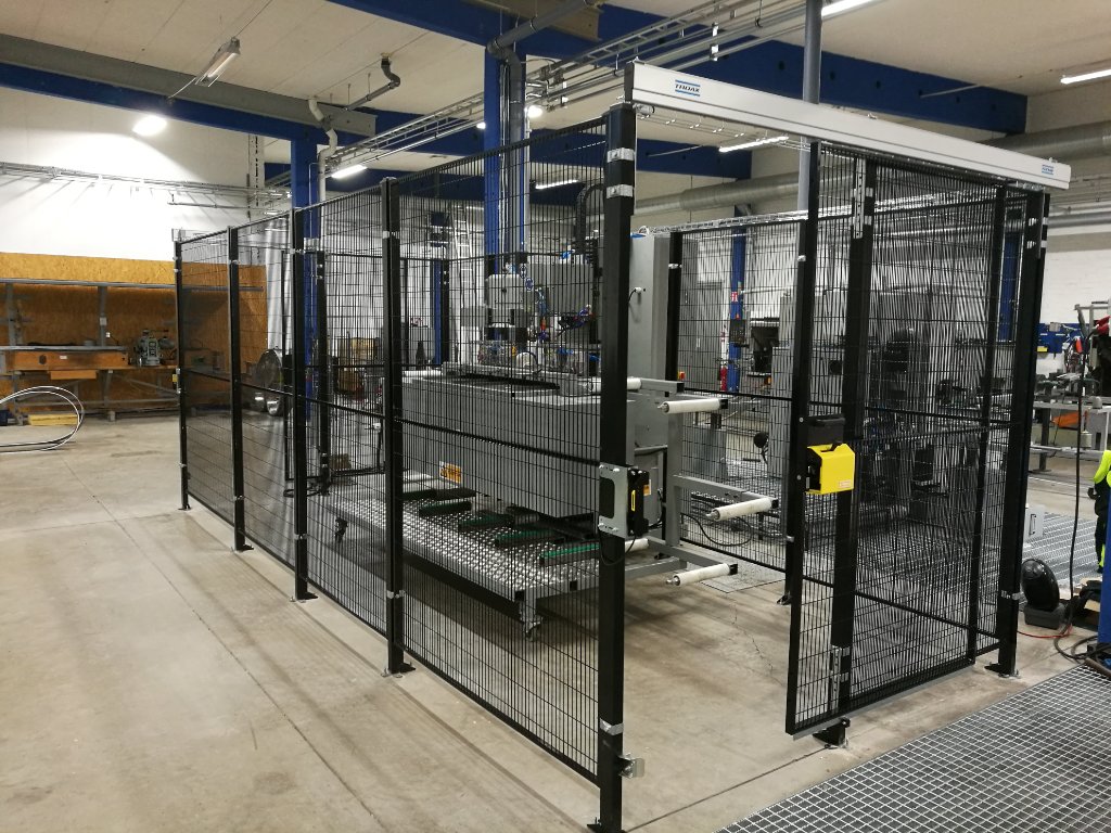

by admin
Vad hände med denna?
Jo den blev en specialfräsmaskin för fräsning av bansågsblad med automatiskt probning av konturen:
