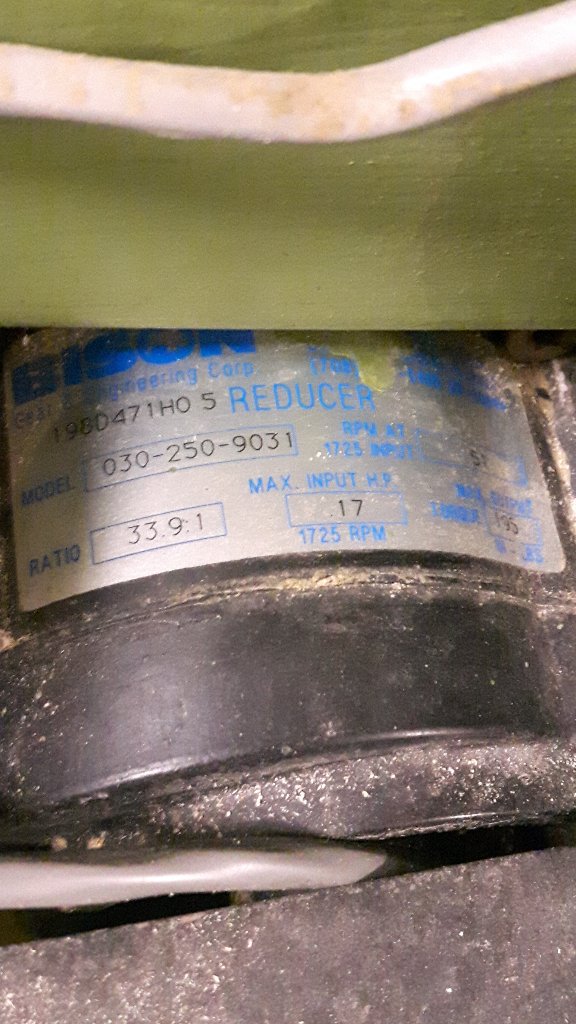

Nu fick jag in några bilder. inte så bra kvalitet men kanske ni ser något...
Här är av utväxlingen:

Runt 8Nm stegmotorer/hybridservon ser ut att vara lagom till X och Y.
Går det att se hur långt axlarna rör sig per motorvarv?
Sen är ju frågan om hur det går att passa in de nya motorerna i växellådorna, stegmotorer kan jag beställa med rätt axeldiameter men flänsen kommer förmodligen inte att stämma.
Rent spontant känns simplexmotions SM100A motorer för små till en sådan här maskin, men visst det är ganska hög utväxling 34:1 så det kanske fungerar.

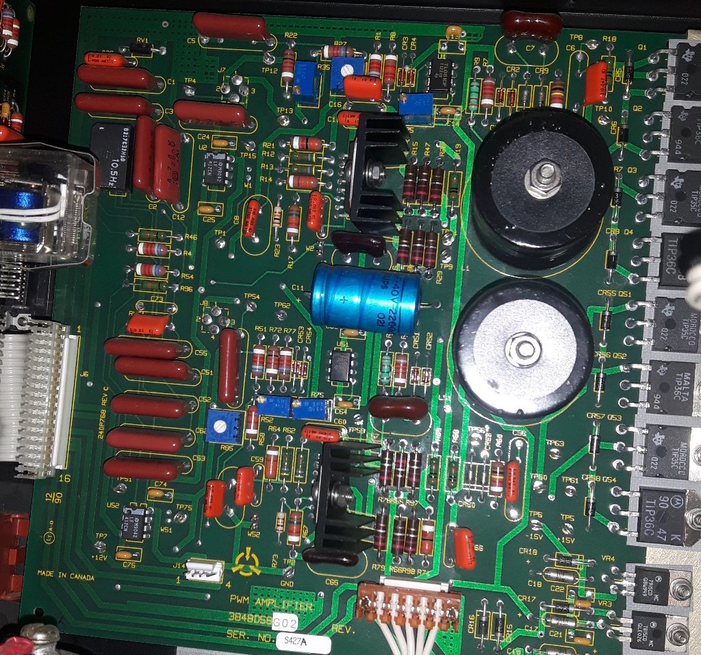

Om man skulle koppla in cnc styrningen på det här kortet, (motorerna är kopplat till detta kort) till vänster där den breda vita stöpseln sitter, den har tidigare gått till scannern.

Det är med största säkerhet ett analogt styrt kort så du behöver antingen ett program som klarar det tex LinuxCNC eller kort som omvandlar pulser till analogt tex Step2linear från http://www.viperservo.com/
Du behöver förmodligen sätta dit en encoder på varje motor också.
