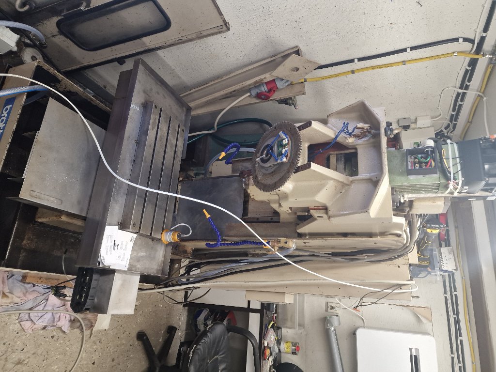

Brother TC218
Brother TC218

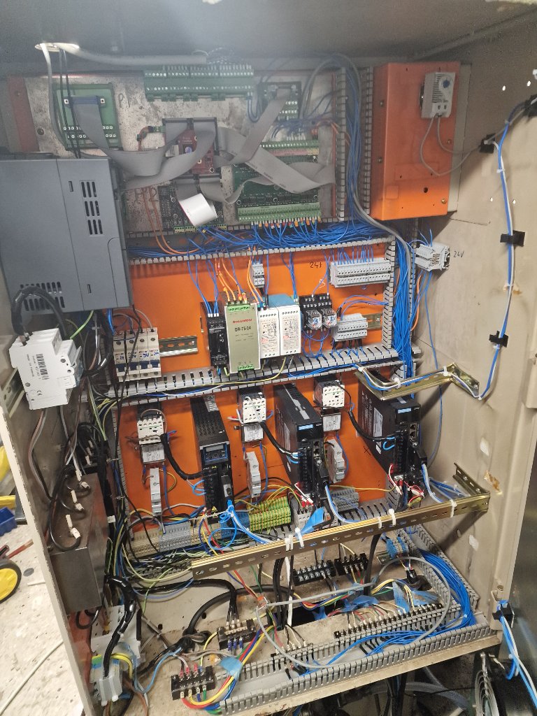

Brother med helt ny el skåp

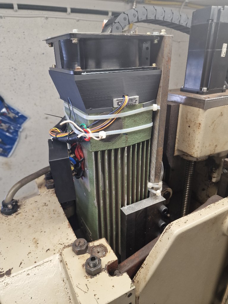

400w servo på alla axlar med broms i Z axel
Spindlemotor bytt till 3 kw 8650 varv
Uccnc som kommer styra maskin.
Ej klart och ej testad men alla axlar och spindel fungerar 0.002 steg i x och y axel stämmer mot tusendel indikator klocka, verkar att maskin är ganska brå mekanisk kullskruvar osv. Glapp på kullskruvar är ganska liten.
Cnc panel är på väg sedan jag skå testa och fräsa i aluminium.

Re: Brother TC218
Hej!
Kul projekt!
Byter du motor på verktygsväxlaren eller hur styr du den?
Kommer ihåg att jag hade en del problem med den.
Kul projekt!
Re: Brother TC218
Min gammal motor är trasigt, jag måste byta till not anat stegmotor tänkte jag, men hur jag ska styra de viet jag inte faktisk. Först steget är att klara maskin utan vtg växling och växla manuelt så långre. Här du non tips på verktygsväxlaren?

Re: Brother TC218
Ok trevligt
Jo men sätta dit en stegmotor och sedan bara styra den som B axel tex i UCCNC så blir det ju enkelt.
Om du vill vara säker på att den är på rätt plats kan du läsa av givarna i M6-makrot när den har snurrat på plats, vilket nog inte är fel för det är rätt så lätt att böja "gafflarna" som håller verktygen och man kör upp Z på fel ställe.

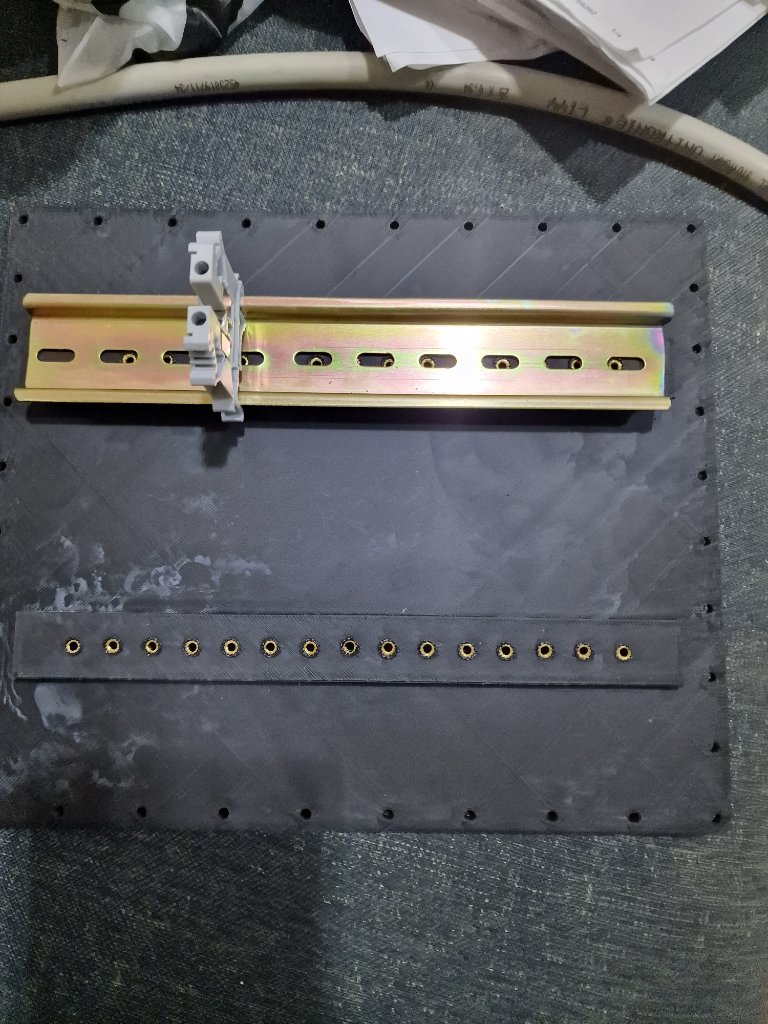

Panel klart
i/O modul som skå kopplas till rs485 om jag föstor rätt, och sedan resten skå vä ganska enkel tror jag.
Re: Brother TC218
Ja verkar gå åt en hel del ingångar dock, hur många behövs det?
