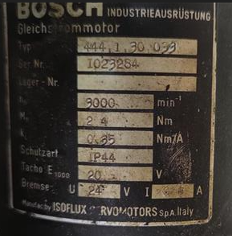

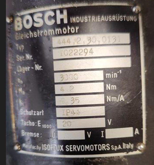

Hur stora servon sitter det på den?
(Paketet där är lite föråldrat och priset är inte uppdaterat på väldigt länge)

Post by Andreas » Mon Sep 26, 2022 4:35 pm
X- och Y-axel.
Z-axel.

Posts: 206
Re: Styra TOS FNK 25A CNC via PC
Post by admin » Tue Sep 27, 2022 7:58 am
Det är inte helt lätt att jämföra rakt av med stegmotorer men de motsvarar ca 16-20Nm resp 12Nm stegmotorer eller hybridservon.
