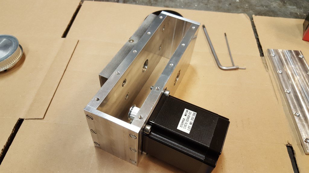

Köpte för ett tag sedan en Sieg SX 2.7, men då jag har annat cnc-projekt på gång så tänkte jag låta denna vara manuell för mindre jobb.
Hittade en fristående stegmotorstyrning på JB CNC webshop och fick en idé. Att bygga ihop en motordrivet matning på X-axeln. Även om det är en liten maskin så hade det varit skönt att slippa veva när man fräser längre sträckor, och framförallt få jämnare och finare yta.
Nu har grejerna jag köpte av Johan legat och samlat damm alldeles för länge, så nu var det dags 😁😁
Lägger upp 3D-modeller på delarna senare om någon annan vill göra samma ombyggnad.
Bilder kommer i tråden, måste lägga upp via vanliga datorn.

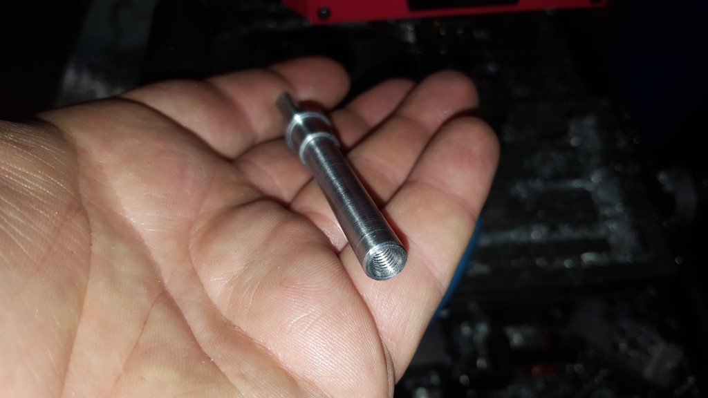

Lite bilder ;)

Palle
Posts: 26
Joined: Sat Mar 11, 2017 12:41 pm
Re: Motormatning X-axel Sieg SX 2.7
Post by Palle »

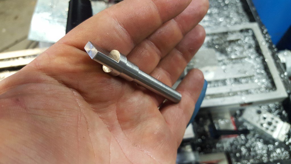

Fler bilder

Bilder

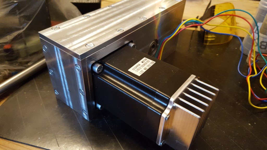

Post by Palle »
Bilder
Ville ha något lock för änden på motorn så det inte kommer in skit i den då den är öppen vid lagret. Så det blev en kylfläns :lol:

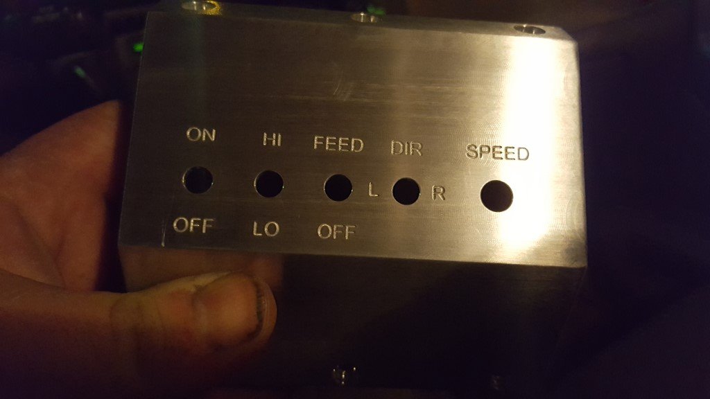

Nu har jag ritat färdigt manöverboxen/panelen. Tänkte skriva ut den i plast först, men den printen skulle ta över 18 timmar så det fick bli aluminium :lol: :lol:
https://youtu.be/rCkeGjwcoJ8

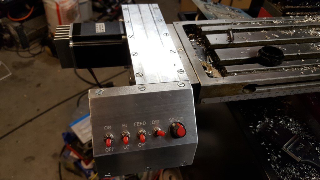

Så, nu är det mesta klart förutom inkopplingen av elen.
Boxen klar, men inte utan missöden. En avbruten gängtapp, slö tapp i 7075 flygaluminium är inget framgångsrecept. Men nu är den urborrad och gängan klarade sig.
Blev även lite trångt mellan switcharna och drivaren, så jag måste fräsa bort puckarna som den sitter på.
Rätt nöjd med fronten :lol: :lol:

Post by Palle »
Nu börjar det ta form :D
