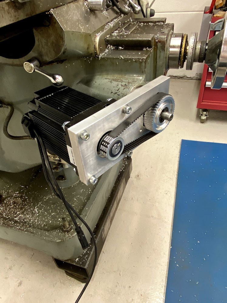

Drivning Z-axel
Post by LOLA-Christian » Thu Jul 23, 2020 10:41 am
Då var mekaniken för drivning av Z-axel klar (vad är korrekt remspänning för kuggremmen?)
Posts: 206
Re: Supermax YCM 1 1/2 - VS
Post by admin » Mon Jul 27, 2020 6:25 am
Ser fint ut.
Vet inte vad korrekt remspänning är, går säkert räkna ut och mäta med rätt instrument men jag brukar gå på känsla.
