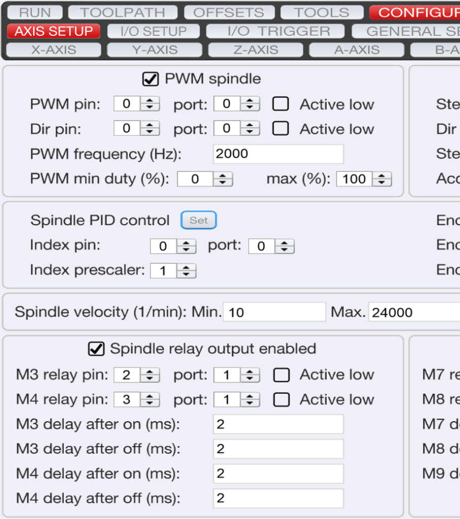

I UCCNC, klicka på Configuration och sedan Axis setup och sist Spindle:
Bocka för PWM spindle
Bocka för Spindle relay output enabled
Sätt M3 och M4 relay pin som bilden ovan.
Skriv in min och max varv i Spindle velocity min max.

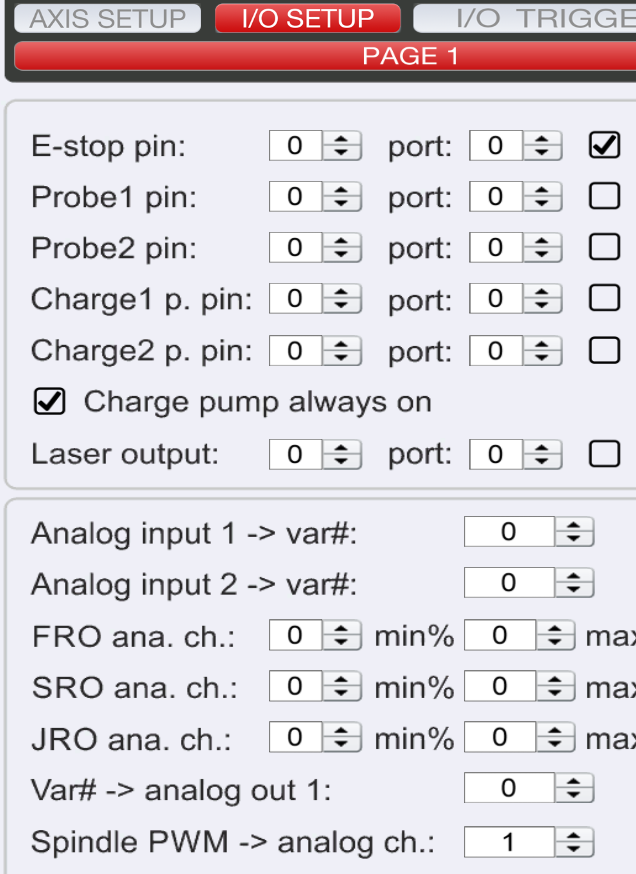

Klicka sedan på I/O Setup och sätt Spindle PWM -> analog ch till 1:
Det var allt och nu är det bara att köra!
